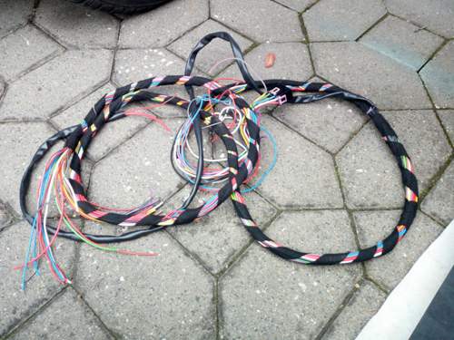

Nein,nur das Steckgehäuse. Kabelbaum kann ich bauen, hab alles nötige da. Schaut dann orginal aus, und kein Pfusch.

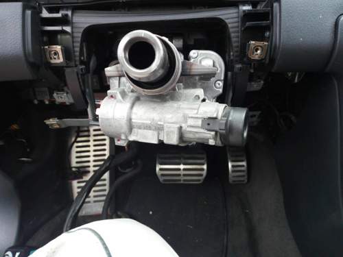

Ich habe gestern umgerüstet🙂😁😁😁
Den Hauptstecker habe ich auf dem Bild noch nicht montiert, da lässt sich der Kabelstrang leichter hinter dem Heizungskasten verlegen.
Die Steckgehäuse für die Motoren habe ich geändert. Sind die gleichen nur ich hatte keine in der gleichen Farbe. Die Steckgehäuse für die Potenziometer der Stellmotoren hatte ich auf der Arbeit. Sie werden auch bei Mercedes verwendet.
Lenksäule geht Tadellos.
Entschuldigt das Chaos in meinem Fussraum
Hier mal ein Video: https://youtu.be/bZ4TuL4HrYk

Alte Lenksäule entfernt

Kabelbaum selbst gebaut
