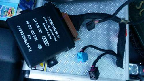

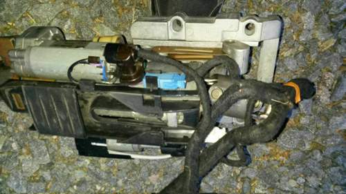

Ich würde gerne bei meinem  Allroad die elektrische Lenksäule nachrüsten.
Lenksäule, Verkleidung+Schalter sowie Steuergerät habe ich.
Was mir fehlt ist der Kabelbaum.
Den gibt es nur als Ganzes für das Auto und kostet schlappe 2000,- Euro.
Deshalb würde ich mir den gerne selber anfertigen.
Hat das schonmal jemand gemacht die Lenksäule nachzurüsten?
Hätte jemand einen Stromlaufplan?
Kann man die mit der Sitzmemory kombinieren?
Danke schonmal für eventuelle Antworten 😉

Moin, kann für mich jemand so ein kabelbaum zusammenstellen?
Hatte von Werk elektrische spiegeln und memory sitzen, jetzt sind Recaros drin und die bleiben.
Elektrische Lenksäule inkl. Stecker und stg. Habe ich schon da.
Für A6 4B Allroad Bj 21/2001
Danke

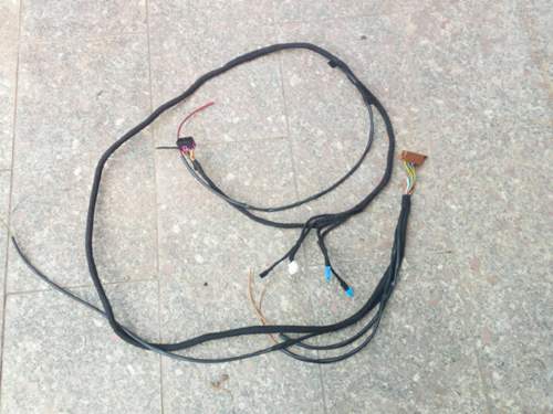

Kann ich dir bauen, fast orginal
@ Allroad-2.7BIT
Haben fertig, geht morgen zur Post
Img-20180518-084812
Sieht Top aus!

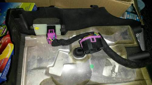

Vielen vielen dank blauers6c5 .
War heute dort zum einbauen . Alles sehr professionell und kein 0815 einbau so wie auch der kabelbaum selbst . Kann ich nur weiter empfehlen . Alles funktioniert eimwandfrei und siht zudem noch original aus .
