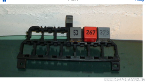

Weiß jemand wo sich das Steuergerät für Spiegelmemory j267 befindet?
Kann es sein, dass das nur ein Relais im Sicherungskasten ist?
Moin Moin, wenn ich mich nicht ganz vertue befindet sich das Steuergerät hinterm Handschuhfach an dem Halter wo auch das Steuergerät für die Leuchtweitenregulierung dran geschraubt ist.
@schelle_pelle schrieb am 1. April 2017 um 13:18:48 Uhr:
Möglich. Aussehen tuts jedenfalls mehr wie ein Relais als ein Steuergerät.
@quattro89c schrieb am 1. April 2017 um 13:44:44 Uhr:
Würde mich wundern wenn es dort wäre. Habe es beim letzten mal Handschuhfach ausbauen dort zumindest nicht vorgefunden.
Aber ich seh grad dass der Strom garnicht am Steuergerät der Spiegelmemory selbst sondern an der Verbindung 86e des Schalttafelleitungsstranges A21 angezapft wird.
Hilft Dir das weiter?
Img-4786
Da sitzt es nicht, es sieht fast genauso aus wie das LW Steuergerät!
Die Nummer vom Spiegelmemorysteuergerät ist 4A0 907 445 A
