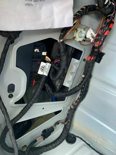

Habe das Steuergerät gefunden. Es sitzt in der linken Seitenwand vom Kofferraum. Durch die 7 Sitze war der Ausbau der Verkleidung allerdings recht aufwendig.
Aber nun funktioniert das Schließen per FB oder dem Knopf im Innenraum.
@Mirko2002 schrieb am 31. Mai 2020 um 11:29:55 Uhr:
Was wurde an dem Steuergerät gemacht das das schließen per FB funktioniert ?

Hello. I'm going to install an electric trunk lid. Already almost assembled a whole set of details. Can anyone confirm whether the coding is correct ?
Gateway 19 - add 6D, adaptations - trunk_lid encoded.
BCM 09, adaptations:
"Verdecksteuergeraet-trunk_lid_control_unit — "installed"
Heckschloss_mit_Vorraste — "yes"
Heckschloss_Steuerung — "Kontaktsteuerung mit Mindestansteuerzeit"
Heckdeckelentriegelung_HDF_Innentaster — "via_CAN""
And encode 6D
Something else?
