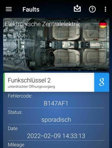

Vielleicht noch interessant zum Thema Kessy Funkschlüssel Abschaltung bei Inaktivität.
Bin heute zufällig beim allgemeinen Fehlerauslesen über einen Fehlereintrag im STG09 gestolpert. Offensichtlich wurde mein fehlgeschlagener Öffnungsversuch nach Schlüsselruhe (s.o. 09.02.2022) tatsächlich auch im Fehlerspeicher als "unterdrückter Öffnungsvorgang" dokumentiert (Screenshot OBDeleven). Wie beruhigend. 😉
