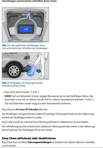

1.) ist es nachweislich tatsächlich so das es zuletzt nur noch einen Taster gab, siehe angehängtes Bild aus meiner BA, lt. offiziellen WOB Erklärvideos auf deren Website und nach Berichten von Mitgliedern hier

Easy close aus BA

@hohirode
Mein Ateca MJ 20 hat einen Taster an Heckklappe. Der Kicker funktioniert perfekt, sei es beim Öffnen oder Schließen der Heckklappe mit dem Fuß.
Ich vermute auch das im SG etwas falsch codiert ist oder du hast ein älteres SG eingebaut bekommen. Sollte aber von deinem Autohaus überprüft werden und korrigiert werden. Schade das die Autohäuser hier immer mit Wolfsburg kommunizieren müssen und sich nicht mal die selbst die Codierung oder die Teilenummer des SG anschauen um vorab eine Diagnose erstellen.

Früher easy Close nur mit dem Taster. Fußkick ging nur beim Öffnen.

....weder der angeordnete Steuergerätetausch, noch ein heutiges Softwareupdate haben Erfolg gebracht. Easy Close geht weder über Taster, noch über Kick und auch der entsprechende Eintrag ins Menü lässt sich bisher nicht überreden zu kommen.
Es ist allerseiten großes grübeln und liegt momentan bei der zuständigen Fachabteilung in WOB.

Update 28.05.2020 - an meinem 16. ten Motor Talk - "Geburtstag" gibts was Neues 😉
Easy Close funktioniert !
Nachdem sich die zuständige Fachabteilung online in mein Auto eingeklinkt hat und diverse Umcodierungen des offensichtlich ab Werk völlig falsch codierten Steuergerätes vorgenommen hat.
- im Car Menü ( öffnen und schließen ) gibt es nach wie vor nur einen Eintrag zum aktivieren oder deaktivieren -> easy open - der bedient beides, close und open. Heißt: wenn deaktiviert, geht beides nicht oder eben umgekehrt.
- drücke ich den Taster in der Klappe, hupt es kurz als Zeichen der Close Aktivierung
- gehe ich weg, geht die Klappe zeitverzögert zu
- bleibe ich stehen, hupt es etwa 20 Sekunden lang. Bleibe ich nun über 20 sec stehen, geht close wieder in Deaktivierung und denkt, Fehlalarm - gehe ich innerhalb der 20 Sekunden weg -> Klappe zu.
Ergänzung : ja es geht auch per Fusskick - Kick....hupt und sonst Funktion genau wie bei Taster beschrieben
Ich denke, das ist so ok und erfüllt den Zweck von easy close. Prima, damit bin ich zufrieden.

Verstehe ich das richtig, easy close jetzt doch nicht über Fußkick? Du hast doch nur einen Schließentaster in der HK?
Offensichtlich gibt es also bei MJ 2020 eine Möglichkeit der Codierung, den einzelnen verbliebenen Taster als Kombitaster zu nutzen? Steht man nun hinter dem Fahrzeug ohne Schlüssel schließt die HK auch sofort nach Tasterbetätigung?

@fwcruiser schrieb am 28. Mai 2020 um 07:50:38 Uhr:
doch, ich bin ja blöd 😉...ich ergänze es...sowohl Taste als auch Fusskick geht !!!
das andere habe ich bisher nicht probiert, ich hatte bisher immer den Schlüssel in der Hand oder Tasche und da zeitverzögert.
