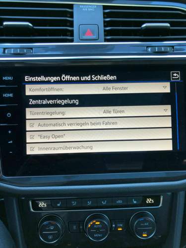

bei meinem MJ20 gibt es im Menü auch nur „Easy Open“ -> s. Bild
Blinker + Warnton kann man in 6D ENG131232 deaktivieren (ich habe deaktiviert, ab Werk war aktiv)
und ja: Komfort Schliessen funktioniert 🙂 man muss sich aber gewöhnen und Fuß nicht „nach Rechts-Links“ bewegen
@M-Kon schrieb am 12. Mai 2020 um 10:20:47 Uhr:
genau exakt gleich sieht das Menübild bei mir auch aus und ja, ich mache auch nur den Kick, also wie beim öffnen auch
