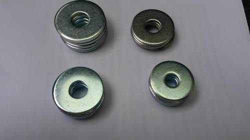

Hier die weiteren Detailinfos:
Zuerst habe ich mir im Baumarkt verschiedene Unterleg-, Karossierie-, Bauscheiben geholt -> siehe Bild.
Nach einigen Tests habe ich mich für die grösste, 9,0 x 28, entschieden. Diese ist 2,7mm dick.
Die Gabel (wo die Gummis drin sind) hat eine Öffnungsweite von knapp 12mm, das Teil was in die Gabel kommt (zwischen die Gummis), ist 6mm dick.

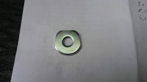

Jetzt können die Scheiben eingesetzt werden, zuerst die obere, dann die untere Scheibe. Etwas fummelig, aber es geht; ggf. dabei die Haube etwas hoch und runter bewegen. Die obere Scheibe habe ich etwas abgeschliffen damit sie besser passt -> siehe Bild.

Was ich nicht verstehe ist die relativ grosse Bohrung (9-10mm, Schraube ist nur 6mm) am Gabelstück gegenüber des Gewindes -> siehe Bild.
Im Modellbau z.B. werden solche Konstruktionen verwendet um zu verhindern, dass die Gabel zu weit zusammen gezogen wird. Dabei wird dort ein Röhrchen eingesetzt. Dachte zuerst ein solches Teil wäre versehentlich heruntergefallen, aber auf der linken Seite war der Aufbau gleich (ohne Röhrchen oder so). Bitte Korrektur wenn es dort doch so etwas gibt.
Auf der rechten Seite ist noch ein kleines Blechstück unter der Gabel, daher fällt die grosse Bohrung erst einmal nicht auf.
Links wird die Schraube direkt auf die Gabel geschraubt. Dort habe ich eine Scheibe zwischen gelegt.
