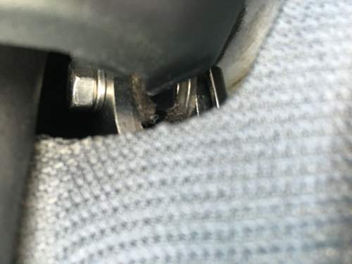

@alesandro44 schrieb am 1. Juli 2016 um 22:06:49 Uhr:
:-) ich habe das ganze mittlerweile Perfektioniert :-)) das alte System von mir war etwas Temperatur abhängig! Jetzt sind 2 Scheiben untereinander drin! Seitdem ist die Temperatur völlig egal und Heckklappe kann sich mit jeder (jeder) anlegen!!
Hallo Alesandro,
könntest du vieleicht verraten an welcher Stelle (oben oder unten) du die beiden Scehiben aufeinander gelegt hast? Vielleicht noch ein Bild dazu (auch in eingebautem Zustand kann man duch den Spalt der Abdeckung die Konstruktion etwas sehen)
Vielen Dank schon mal im Voraus!!
Hi, gerne mache ich bei Gelegenheit ein Bild! Aber auf S.38 ist eins von mir drin wo man sieht das oben und unten eine Scheibe Montiert ist! Diese Variante war nicht schlecht aber etwas Temperatur anfällig und somit bei warmen Ü 25 Grad kam wieder Spiel rein und die Heckklappe knallte wieder! Habe dann die Obere Scheibe einfach zur unteren Montiert und oben sowie unten etwas dünnes Fließ rein um Scherung zu vermeiden! Auch eine festere Schraube genommen und mit einem Sprengring und Mutter zusätzlich befestigt! Seitdem ist die Temperatur völlig egal und die Heckklappe schließt Butter weich! Was aber dabei wichtig ist das anpassen der Zuziehhilfe!

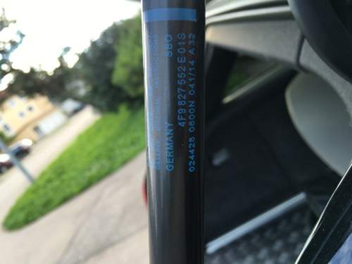

Okay also schau ich mir die Motoren mal genauer an. Kann mir mal jemand sagen was für Dämpfer rein kommen müssten ? Jetzt sind welche mit 600 Nm verbaut...
Also meine Dämpfer sind diese hier ;-)
Und noch das versprochene Bild zwecks den Beilagscheiben hoffe man sieht was
.jpg
