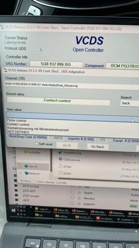

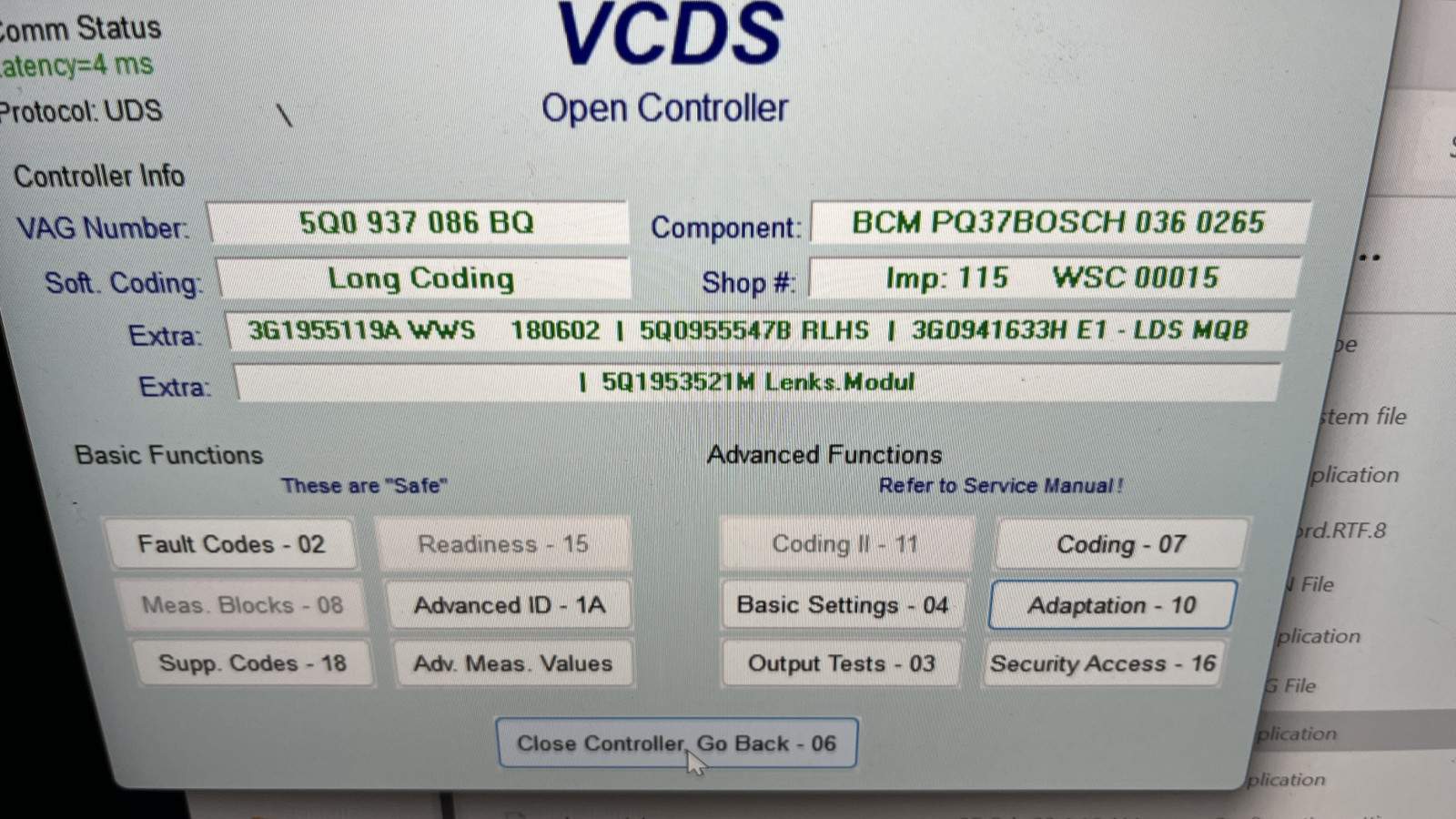

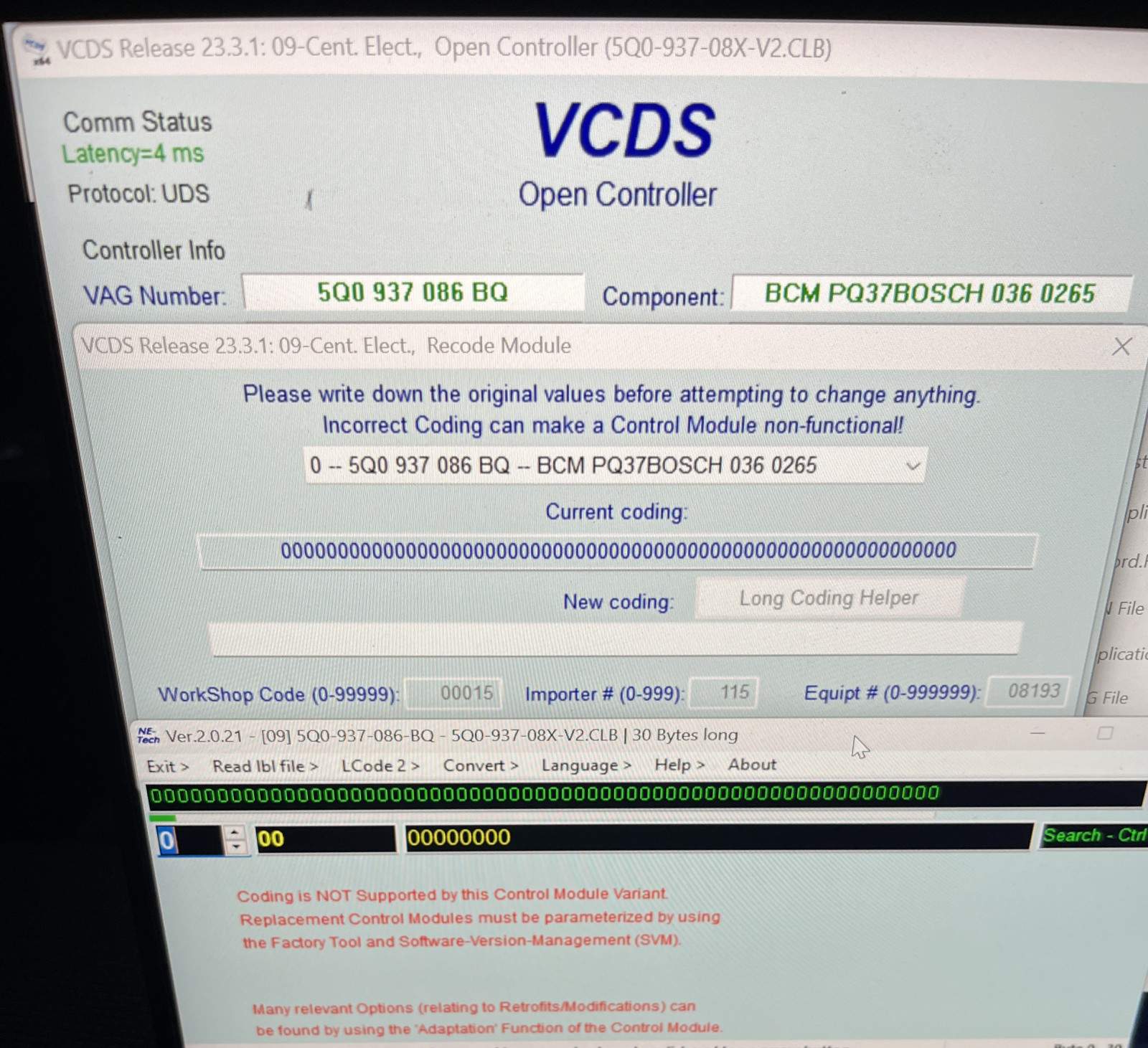

Mit VCDS bei 09-Cent.Elect. kriege ich keine lange Kodierung für die BCM Module, sondern nur Nullen
"Coding is NOT Supported by this Control Module Variant."
"Many relevant Options can be found using the "Adaptation" Function of the Control Module"
https://img.motor-talk.de/KyBLMeNCG2JGL-ai.10.jpg
https://img.motor-talk.de/KyBLM7xFLiU0pQaZ.10.jpg
Weißt ihr ob man über die Adaptionskanäle die elektrische Heckklappe freischalten kann, welche Adaptionskanäle brauche ich?
09 Centr Electr
Long Coding
Byte 8
Bit 3-4
10 Heckschloss_Steuerung,Kontaktsteuerung mit Mindestansteuerzeit
Byte 9
Bit 2
Heckschloss_mit_Vorraste,ja
Byte 14
Bit 4
trunk_lid_control_unit
Vcds 09 coding
Vcds 09
Seit MJ 18 oder so wird das BCM nicht mehr codiert!! Läuft alles über die Anpassung.

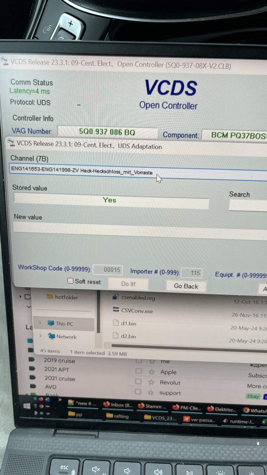

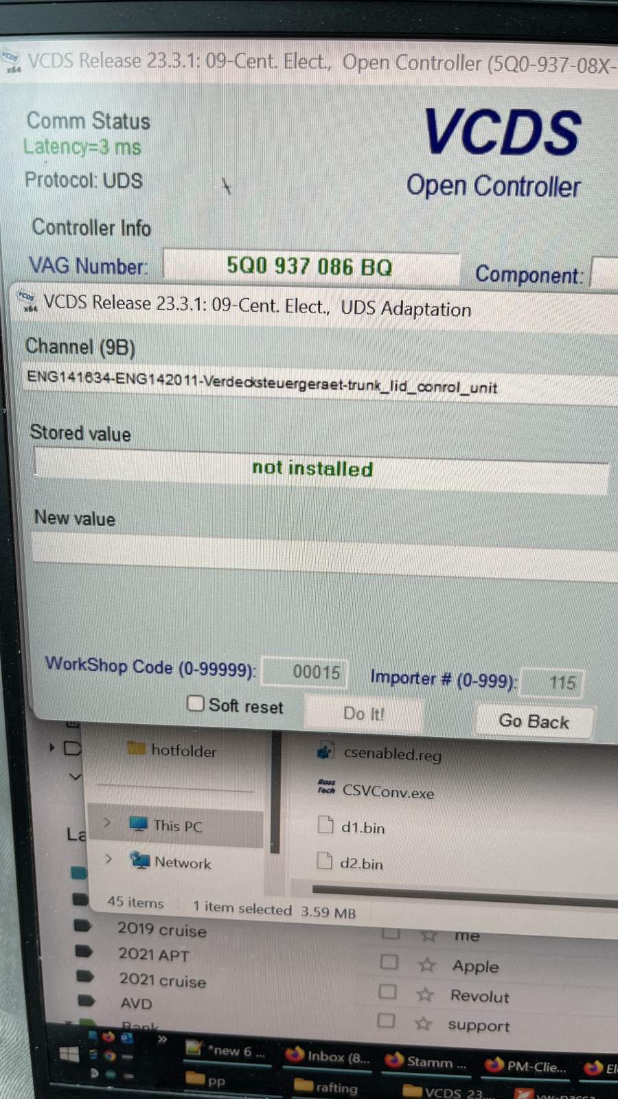

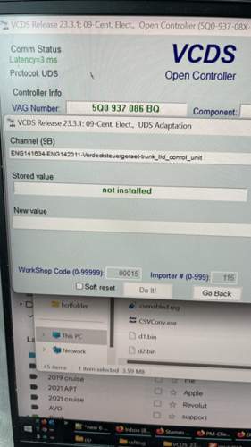

Hab die Anpassungskanäle gefunden
ENG141653-ENG141995-ZV Hedk-Hedschloss_Steuerung
=> Kontaktsteuerung mit Mindestansteuerzeit
https://img.motor-talk.de/KyL9zhc8gpRpk2cZ.10.jpg
ENG141653-ENG 141998-ZV Heck-Hedschloss_mit_Vorraste
=> Yes
https://img.motor-talk.de/KyL9yrwoxU5TXsSg.10.jpg
ENG 141834-ENG 142011-Verdedsteuergeraet-trunk_lid_conrol_unit
=> Installed
https://img.motor-talk.de/KyL9zLN9NrFoo_uK.10.jpg
Trunk_lid_control_unit
