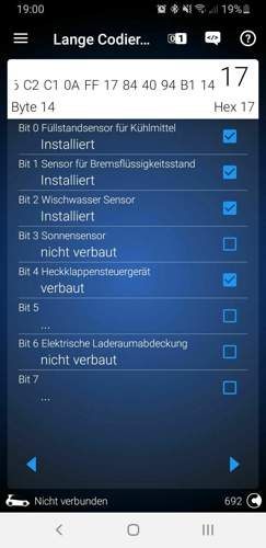

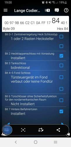

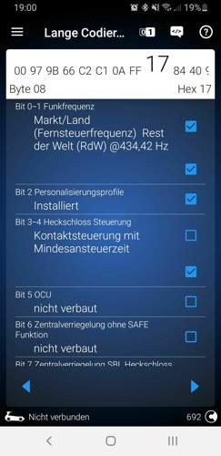

Hallo Jungs habe gerade eben die heckklappe nachgerüstet aber da tut sich leider nix ich habe 2 mal den fehler in 6d "Datenbus Fehlende Botschaft"
Auf Steuergerät kann ich zugreifen.
Die Dämpfer funktionieren aber nicht und die zu zieh hilfe auch nicht. Habe ich vielleicht was falsch codiert? Habe nur in der Verbauliste das 6d aktiviert und entsprechend das Steuergerät an meine Ausstattung angepasst. Verkabelung auch geprüft alles so angeschlossen wie es seien soll.
@vladi165 schrieb am 19. Dezember 2021 um 18:54:14 Uhr:
Grundeinstellung wirst du machen müssen.
Nicht nur 6D codieren, auch das 09. Siehe Screenshot.
Einfach die 3 Sachen welche mit heckklappe zu tun haben, entsprechend codieren.
