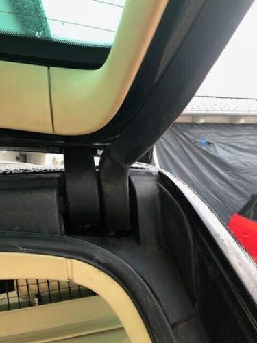

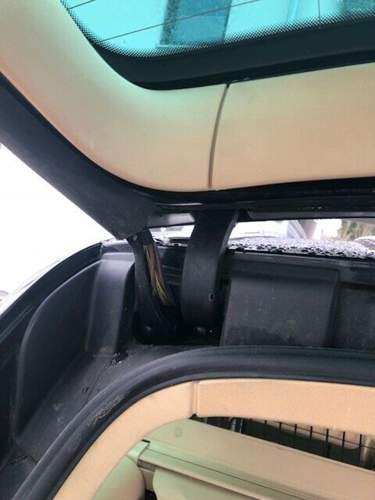

kann mir jemanden zufällig die Teilenummer folgender fehlender Abdeckung an der linken Seite meines Kofferraumdeckels nennen??
Mario
[Von Motor-Talk aus dem Thema 'Automatische Heckklappe öffnet nur zur Hälfte' überführt.]
ich habe nun die rechte Abdeckung abmontiert:
Teilenummer ist: 7L6971341AL = rechte Seite
Leider erschließt sich mir daraus nicht, wie das Gegenstück auf der linken Seite lautet?
Kann es sein, dass dieses 7L6971341AA wäre?
Vielen Dank für Eure Hilfe

Versuche es mal mit:
7L6971341AK
Vielen Dank- aber kaum zu glauben, dass man damit nichts auf Ebay findet und selbst bei Google nur wenige Bilder.
Aber es könnte richtig sein
