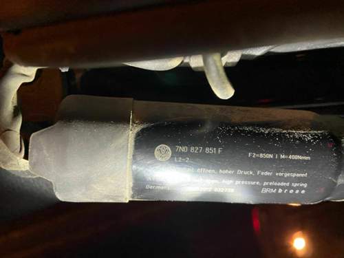

Was sagen eigentlich die Buchstaben am Ende der Teilenummer aus? Auf unseren altersschwachen Federn ist am Ende ein F. Bei den Federn die ich bisher im Netz fand sind immer andere Buchstaben am Ende. Paßt das trotzdem?
Der letzte Buchstabe gibt Aufschluss auf die Aktualität bzw. ob Änderungen an dem Teil vorgenommen wurden. Je höher der Index, desto neuer ist das Teil.
Unsere haben glaube ich Index D von 2016.

Was aber nicht heißt, dass ein neuerer Index auch immer passt. Die müssen nicht Rückwärtskompatibel sein.
Es kann also beispielsweise ein D Steuergerät verbaut sein, aber eine E Version funktioniert dann nicht. Manche Teile sind auch komplett unterschiedlich.
Echt sind die gekoppelt an das STG. Gut zu wissen. Dachte das das der Index nur mit mechanischen Veränderungen zu tun hat. Wenn das nicht so ist werde ich gleich noch den letzten Satz editieren.
Das Teil ist bei uns verbaut. Bei EZ 11/2012. Wenn die Buchstaben auf Änderungen hinweisen und auch bei VW das Alphabet mit A beginnt, sollten wir dann nicht ein B oder C am Ende haben?

Ich will damit sagen, dass Teile (egal ob mechanische, elektrische, Software usw.) passen KÖNNEN aber nicht unbedingt passen MÜSSEN.
Welche Hardware an dem Steuergerät hängt, ist hier völlig egal, es könnte aber sein dass mit dem Index was geändert wurde, was nicht für dein Fahrzeug kompatibel ist.
Beispielsweise kann man auch nicht auf die Mittelnummer gehen und sagen ich nehme statt einem 7N0 ein 1K0 mit identischer restlicher Nummer. Bei einem Querlenker musst ich feststellen, dass das Teil komplett gleich war, jedoch das Blech dünner ist als beim passenden Teil.
@medicuss schrieb am 4. März 2022 um 08:55:28 Uhr:
Laut Teilekatalog wäre auch ein Index E passend, welcher mittlerweile aber schon wieder durch G, H und aktuell durch J ersetzt wurde. Hier passen also mindestens 5 Varianten.
Die Ersetzungen sind insgesamt: A, B, D, F, E, G, H, J
Muss also nicht mal stringent aufsteigend sein. 😁
