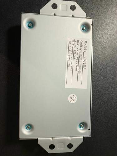

Ich hab bei dem AliExpress Händler bestellt (sollte ja das gleiche Set sein) und wegen CE nachgefragt: 'our kit has CE authentication'
@ballex
Ok danke für's Nachschauen, direkt steht's da jetzt ja nicht drauf, aber wird schon gutgehen. Bin da nur etwas vorsichtig, weil der Mann vom Zoll eben sagte, dass man das Paket wieder zurückschicken müsste, wenn sich kein CE-Zeichen findet...dann müsste man dem Geld hinterherrennen. Aber wenn bei allen hier die Bestellung bisher reibungslos geklappt hat, dann riskiere ich es auch mal. 😉
das CE Kennzeichen muss auf dem Gerät direkt drauf sein sonst hat es keins.
WBX2110
Mein packet wurde auch nicht geöffnet durch den Zoll.
Das ist dann aber auch Glück...mir scheint die sind in unterschiedlichen Ecken in D auch unterschiedlich genau beim Zoll. Wäre schon Mist, wenn es wegen dem fehlenden CE-Zeichen wieder zurückgeschickt werden müsste, wenn sie es öffnen.
Das stimmt
So mein Paket ist nun auch da, nachdem es 8 Tage beim Zoll in Leipzig fest hing.
Hatte bei dem erwähnten AliExpress Händler bestellt (hier). Kommunikation war durchweg super.
Witzig ist, dass DHL haarklein die Screenshots von dem Wert der Bestellung und den dazugehörigen Umsatz auf dem Bankkonto sehen wollte, der Zoll dann trotzdem nur die 98$, welche der Versender angegeben hatte, als Berechnungsgrundlage für die Zollgebühren/Einfuhrumsatzsteuer genommen hat 😉
CE Zeichen ist außen keins drauf, geöffnet wurde nicht.
