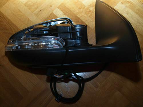

Ich möchte in meinem Golf die anklappbaren Spiegel mit Umfeldbeleuchtung nachrüsten.
Habe im Golf 6 Forum schon etliches gelesen.
Jedoch würde ich gern wissen ob das mit'n dem Golf 7 kompatibel ist?
Habe ein Angebot vorliegen:
VW-Golf-VII-7-GTD-5G-Original-Aussenspiegel-anklappbar mit Umfeldbeleuchtung + Steuergerät
Teile Nr. 5G1857501 /2
1.) ist es möglich diese Spiegel vom gtd bei bei meinem golf highline nachzurüsten?
2.) kann man die Spiegelkappen wechseln?
Hat es vl schon jemand gemacht und kann darüber berichten?!

Der kaputte Spiegel ist ja die vollausgestattete Version und klappt selber nach oben. Der Motor ist da, das Türsteuergerät usw. Ich will jetzt halt keinen 180,- EUR Spiegel kaufen sondern lieber die untere schwarze Gehäuseeinheit ersetzen. Ich habe sowas hier bei ebay gefunden. Kann ich da die Technik vom alten Spiegel verbauen?

habe heute bei schlechtem Wetter elektrisch umklappbare Spiegel in einen Sportsvan verbaut.
Einbau ging ganz gut, Lautsprecher mussten nicht ausgebaut werden.
Beide Spiegel klappen von Hand an und ab. Es wurde noch nichts codiert.
Nun das Negative.
Nach dem Verbau an der Fahrertür habe ich die Batterie angeschlossen und mal probiert.
Spiegel klappte an, aber Fehlermeldungen im Display.
Da ging ich noch davon aus, dass sich der Spuk nach Verbau an der Beifahrerseite erledigt haben wird.
Leider werden die Fehler, etwa so wie bei -Lattenleger- einige Seiten vorher weiterhin angezeigt.
Ich kann sie mit dem VCDS nicht löschen.
Überwiegend meldet der Datenbus einen Fehlerwert U1123 [009].
Habe danach das alte Steuergerät auf der Fahrerseite angesteckt und auch damit gibt's die gleichen Fehler.
Hat jemand eine Idee?
