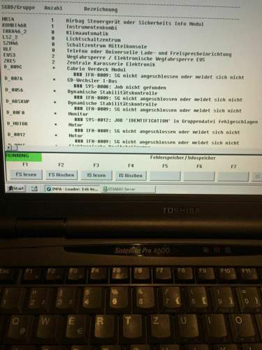

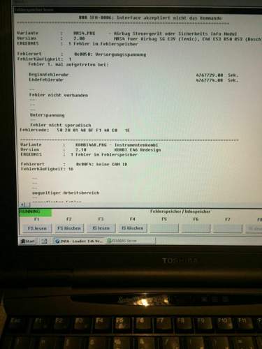

Hallo
So kleines Feedback. Gestern Auto normal gestartet und nach 5sec. wieder die 2 Dsc leuchten angegangen.
Sitzheizung angemacht und gefahren doch die Sitze blieben kalt und die Scheibenwischer gingen viel langsamer als normal. Beim lenken hatte ich das Gefühl als ob die Servolenkung nicht geht.
Also rechts rangefahren und Auto ausgemacht(mit dem Gedanken gleich wieder zu starten) was aber nicht ging.
Auto in Werkstatt gebracht und nach einem Test stand fest das die Batterie defekt ist.
Habe dann heute mal nach dem Batteriewechsel den Fehlerspeicher ausgelesen nur kann ich damit nix anfangen ob das was mit Unterspannung zu tun hat oder oder oder.
Habe mal paar Bilder angehängt vlt. weiss ja jemand mehr.
mfg
+2
Viel wichtiger ist jetzt, wird die Batterie geladen oder läuft der Wagen, weil die Batterie frisch ist?
