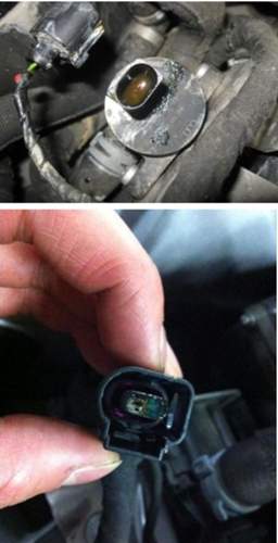

Für den Fehler P275500 – Ventil für Getriebeölkühlung - Kurzschluss nach Plus“ habe ich eine TPI gefunden.
Da ist das Ventil unter der Steckverbindung undicht und die Steckverbindung ist durch die austretende Kühlflüssigkeit korrodiert.
Im Ereignisspeicher der Getriebeelektronik (Adresswort 02) ist einer der folgenden Einträge hinterlegt:
„P275300 – Ventil für Getriebeölkühlung - Unterbrechung“
oder
„P275500 – Ventil für Getriebeölkühlung - Kurzschluss nach Plus“

N509 undicht
@Nick-Nickel schrieb am 19. November 2022 um 14:03:06 Uhr:

Habe den Stecker mir schon angeschaut, sieht alles sehr sauber aus!
Habe es auch mit einem Gutmann Tester versucht, genau das gleiche. Sobald ich das Ventil ansteuere pumpt die Pumpe!
Stecker hat ich von beiden Ventilen gezogen, der gleiche Fehler ist geblieben!

Das Ventil wird trotzdem defekt sein(oder Kabelbruch) auch wenn kein Kühlwasser austritt.
