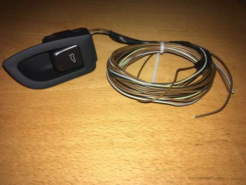

habe heute den gebrauchten A4 MJ2014 abgeholt.
Hab jetzt gleich nachgesehen welche Steuereinheit verbaut wurde:
8K0 907 064 HD -> ohne blauen Stecker.
Hab ich das jetzt richtig verstanden, das hier ein anderes Steuergerät benötigt werden würde, um die elek. Heckklappe nachzurüsten?
Ja !
Danke @Look_12
dann hat sich die Nachrüstung bei mir erledigt, ist mir zu viel Aufwand.

Hallo zusammen.
8K0 907 064 GE -> ohne blauen Stecker.
Da ich gerne eine elektrische heckklappe nachrüsten möchte.
Welche Komfort Steuergerät soll ich nehmen und kaufen?
Mein Auto ist Audi A4 8K Avant 2.0 177 ps tdi, Baujahr 3/2013 (Facelift) mit LED Rückbeleuchtung, Parkhilfe, Xenon, AHK, Navi MMi Plus
Wäre recht nett, wenn jemand mir einen Tipp geben könnte für den Komfort Steuergerät!?
Mit Endung JG oder JH
JG hätte noch da !
Bei Interesse PN
offiziellen Ersatz an Hand der FIN bei audi Bestelen ^
Geht auch ohne !
klar geht es ohne
risiko ist dass der Händler es eben nicht anpassen kann
hatte ich selbst schon genug dabei - immer der "Müll" aus Ebay
gesperrt; blockiert oder geklaute stg ... daher wenn ich sowas freischalte, immer neu!
zudem bleibt es so SVM Konform
Hallo Leute, habe das Projekt elektronische Heckklappe aufgegeben und hätte 2x Taster und 2x Antriebsmodule abzugeben.
komme gerade vom Händler, wollte mein Komforsteuergerät Index GD gegen ein (beim Händler bestelltes neues) KJ tauschen. Das klappte Online nicht. Die Codierung des alten (0100062020B90080803002368000000F) wurde dann manuell übernommen. Auto läuft wieder, kein Fehler im Speicher aber statt den hinteren Blinkern leuchten nun die roten LEDs nur in der Heckklappe, die Spiegel klappen nicht mehr an und vermutlich gehen noch andere Sachen nicht.
Kann mir jemand sagen was da schief gelaufen ist bzw. wie das STG korrekt zu codieren wäre? VCP ist vorhanden.
