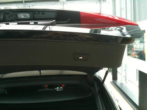

..wenn du es ganz genau möchtest benötigst du noch eine neue Heckklappenverkleidung mit der Öffnung für den Taster
Es gibt keine Verkleidung mit der Öffnung zu bestellen! Die Aussparung muss immer selbst angefertigt werden. Vielleicht kann jemand mal die exakte Position und ein Bild des Tasters hier posten.
Viele Grüße..
Da ich für die Nachrüstung der Rückfahrkamera die Heckklappenverkleidung eh schon ab hatte, habe ich den Taster schonmal eingebaut und verkabelt (siehe Bild von einem Vorführwagen)
Position Bohrung Schliesstaster Heckklappe:
Abstand zur unteren Kante ca. 2cm
Abstand zur oberen Kante ca. 4,2cm
Abstand zum rechten Rand ca. 12cm
Bohrung 4,8 x 2,4cm.
Die Beleuchtung des Tasters habe ich an der Umfeldleuchte der Heckklappe verkabelt, Masseleitungen unten rechts im Kofferraum an den Massepunkt.
Apropos Verkabelung. Lieber baue ich mir meinen eigenen Kabelbaum als erneut von Kufatec was zu bestellen! Der Kabelbaum meiner Rückfahrkamera kommt von denen und ist ca. 30cm zu kurz ausgelegt. Besonders ärgerlich bei den Antennenleitungen!! Eine Adapterleitung haben sie zumindest schon geschickt (STG RFK -> MMI), auf die zweite warte ich noch (STG RFK -> Kamera)!
