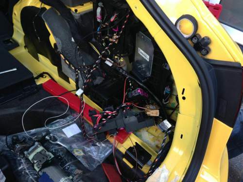

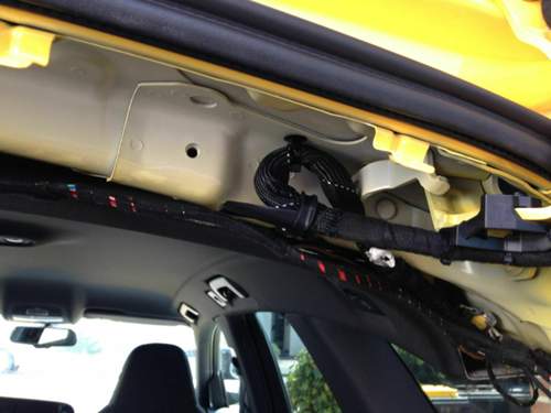

hallo,
habe mir jetzt alle Teile für die Nachrüstung besorgt.
Am Wochenende habe ich den Kabelbaum angefangen herzustellen.
U.a. habe ich auch mal den linken Antrieb eingebaut.Ich habe dazu folgende Fragen:
1.Die Schraube(M8x28), die für die Winkelhalterung vorgesehen ist, muss die wirklich soviel Spiel haben oder fehlt da was?( sie Bild S1 )
2.Die gleiche Schraubengröße ist auch für die Befestigung des "Adapters" am Scharnier vorgesehen,auch da ist Spiel ca. 2mm, passt das?( siehe Bild 2)
Bin mir etwas unsicher, mein Nachbar gelernter Opelschrauber sah die Sache auch skeptisch.
nowa2
ich schau mal ob ich noch Fotos damals gemacht habe wo ich es mal nachgerüstet habe

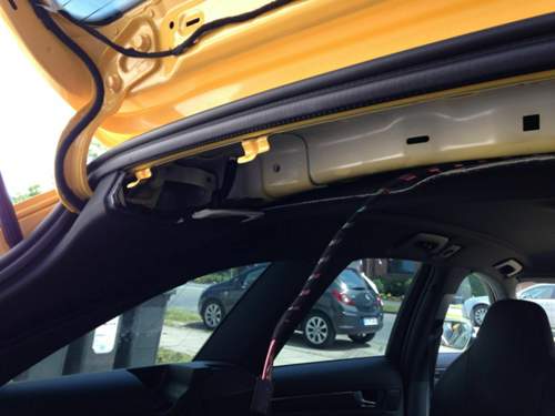

meine die Schraube war aber "bündig"
Ja das passt so. Das große Lock ist für die Winkeleinstellung gut und bei der Hauptschraube ist es nur das Sicherungsblech und somit nicht wichtig.
mehr als die hatte ich damals nicht gemacht
Bild_1
Bild_2
Bild_3
Danke für die Anworten.
Beim probeweisen Einbau des linken Motors hat sich die Sache für mich schon etwas knifflig dargestellt.
Wie löse ich die Kabelführung vom Scharnier;
der "Dorn" am Motor,der in die ovale Öffnung am Scharnier eingeführt werden muss, ist nicht rund auf den ersten Blick sondern ebenfalls leicht oval;
der Dorn war verstellt, wahrscheilich durch den Ausbau -ich habe die Motoren gebraucht gekauft;
Da war ich schon eine Weile mit beschäftigt.
Für mich stellte sich danach die Frage und ich ich hoffe ihr könnt mir da einen Tipp geben:
Wie gehe ich denn bei der Montage der Motoren am Geschicktesten vor:
1.Ich befestige den Winkel zuerst an der der Karosserie( nicht ganz fest, da ich noch nachjustieren muss)
2.Danach wird der Motor mit der M6-er Schraube am Winkel befestigt, auch nicht ganz fest wegen der Ausrichtung/Justierung.
So, jetzt kommt für mich der springende Punkt, mit welchem Werkzeug bekomme ich die M8-er Schraube der Winkelhalterung fest? Da ist nicht viel Platz zwischen Motor und Winkelhalterung, um die Schraube nach Ausrichtung des Motors festzuziehen.
Gekröpfter Imbusschlüssel, kleine Rätsche,....?
Welches Werkzeug habt ihr den benutzt, um diese Schraube festzuziehen.
Gruss nowa2
ehrlich gesagt weis ich den ablauf nicht mehr- aber es war selbsterklärend und ich hab mir da auch keine gedanken drum gemacht 😉
anschrauben - ausrichten - manuell geprüft
kabel drauf
codiert
testen
fertig 😉
