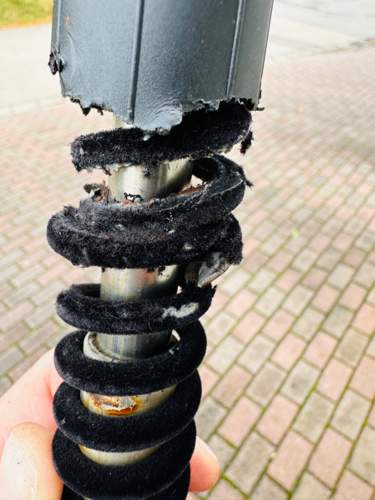

möchte euch meinen Fall zu der eletr. Heckklappe meines A5 Sportback vor ca 2 Wochen berichten.
Kam eines Tages von der Arbeit nach Hause und öffnete die Heckklappe, Zeug raus, Hecklappe wieder zu.
Ging vorne um das Fahrzeug richtung Haustüre, aufeinmal gab es einen lauten Knall. Konnte aber nicht genau sagen wo es genau herkam.
Am nächsten Tag machte die Heckklappe beim Öffnen ein ratterndes Geräusch, wollte die Heckklappe schließen da ich zur Arbeit musste. Beim Schließvorgang blieb sie dann bei der Hälfte mit einem Piepton stehen. Paar mal probiert aber es ging nicht. Per Hand auch nicht den es blockierte etwas. Mit Gewalt wollte ich es nicht versuchen… das Auto war somit nicht fahrbereit. Aushängen auch nicht möglich da der Antrieb am Kabel hängt.

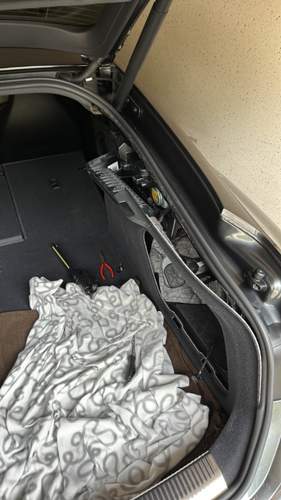

Das ratternde Geräusch konnte ich am rechten Antrieb feststellen, Werkstatt angerufen und neuen bestellt, 511€ ohne Einbau…. Den Einbau machte ich selber dank Anleitung vom Erwin-Portal. 2 Stunden und alles funktionierte wieder reibungslos. (Kein Anlernen erforderlich)
Kulanz und Garantie ausgeschlossen, war mir dem Audi Kundenservice in Kontakt. Dort hat man mich mehr oder weniger abgewürgt. Mein A5 Bj. 2018 und 76.000 km gelaufen.

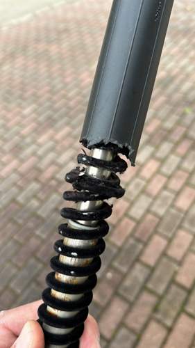

Aus Neugier habe ich dann den alten Antrieb auseinander genommen bzw das Kunststoffgehäuse entfernt um das Innenleben zu sehen. Zum Vorschein kam dann eine gebrochene Feder ( Bild ). Diese erklärte dann auch den Knall nach dem Schließen.
Langlebigkeit und Qualität hat bei Audi sehr stark nachgelassen. Dies war nämlich schon die 3te Reparatur, die anderen wurden noch in der Garantie repariert.
Als nächstes stehen dann durchgegamelte Federauflagen an der HA an.. oder der zweite linke Antrieb der Heckklappe… ich lasse mich überraschen was als nächstes sein wird.

Ich kann dir ein paar Dokumente zukommen lassen, ich darf sie hier nicht einstellen da lizenziert.
Zum Einbau muss ich sagen das es mit dem Kabel eine ziemliche Fummelarbeit war.
Ich habe dazu einen Draht als Durchziehhilfe verwendet. Soviel schon mal vorab dazu.
