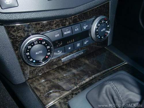

Ich habe meinen W204er unbedingt Weiss mit AMG Paket und Glaspanorama Dach gewollt finden alle echt klasse die ich kenne ..... nur
Im Innenraum habe ich Wurzelholz bestellt da scheiden sich die Geister ..... die einen finden das "Holz" klasse für die anderen ist das ein no go, da muss unbedingt Alu rein ..... in meinem Vorgängerwagen waren Alu Zierteile verbaut, aber nach einigen "kontakten" mit dem Gurt Kunststoffteil das als unachtsam dagegen kam (mitfahrer) und einigen Dellen im Aluteil wollte ich lieber das unempfindlichere und einzigartige Wurzelholz (jedes Teil ist ein unikat durch seine Musterung) ich finde es klasse egal was andere dazu sagen
grüsse
Wurzelholz Avantgarde
Original geschrieben von benzinburner
wollte ich lieber das unempfindlichere und einzigartige Wurzelholz...
Bist Du sicher, daß das nicht Vogelaugenahorn ist?
Ist Vogelaugenahorn .... dachte aber das das aus Wurzelholz gemacht wird .....?!
grüsse 🙂
Alles klar. Habe ich nämlich auch drin und war daher etwas verwundert. Aber Vogelahorn ist schon ein separates Gehölz für sich.
