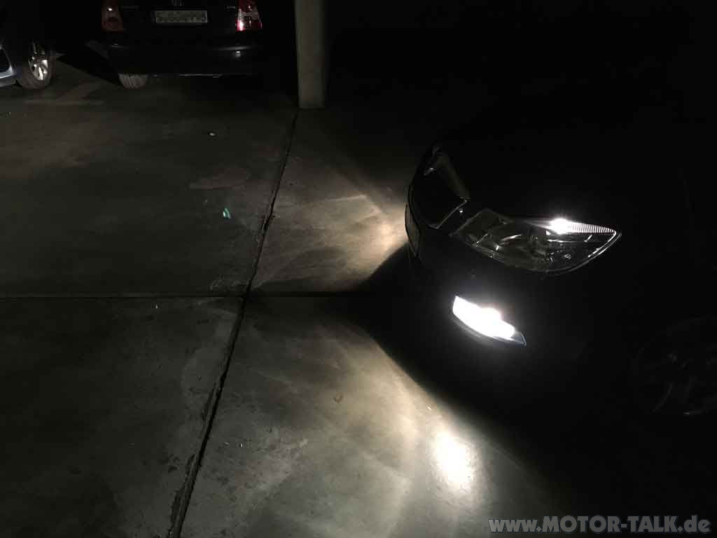

Hallo und Frohes Neues ^^

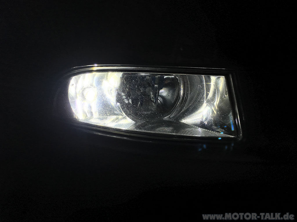

Ich hänge mal par Bilder an, vll kann man sich dann eher vorstellen wie das mit den PKD aussieht.
Ich habe Bilder gefunden, bei denen ich seitlich photographiert habe - leider nicht im exakt gleichen Winkel - aber um sich grob die Helligkeit und die homogene Abstrahlung vorzustellen sollte es reichen.
Im Bild "pkd-tfl-o2-reflektor" https://data.motor-talk.de/.../...-o2-reflektor-735923768781015459.JPG
Habe ich versucht die Ausleuchtung des Reflektors einzufangen. Durch die hohe Helligkeit sieht man mit eigenen Augen aber eh nur eine vollständig flächige Ausleuchtung.
Wenn man genauer hinschaut, mit technischen Mitteln, dann merkt man dass es nicht absolut perfekt ist im Vergleich zu einem Halogen Glühmittel - aber wirklich mehr als ausreichend.
Der kritische Punkt wäre eher eine Blendwirkung gewesen: wenn einzelne Lichtstrahlen ungünstig nach oben abgelenkt werden. Aber das ist definitiv nicht der Fall.

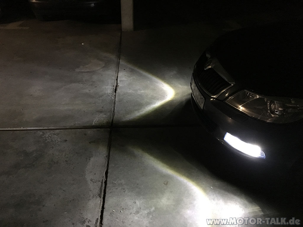

Im Bild "pkd-nebel-o2-boden" https://data.motor-talk.de/.../...bel-o2-boden-9208201157528405444.JPG
Habe ich versucht einen Helligkeitsvergleich zwischen den Nebelscheinwerfern und dem TFL zu machen.
Beide liegen in den Scheinwerfer ja direkt nebeneinander.
Allerdings zu beachten: Die Nebelscheinwerfer sind nicht regulär, sondern es waren testweise diese hier verbaut: http://www.amazon.de/dp/B00GHT5EY0
Die normalen H8 Nebelscheinwerfer des Octavia 2 haben sonst nur 35Watt, diese hier haben 55 Watt.
Zu erkennen sind die Nebelscheinwerfer da bei ihnen noch zusätzlich das Positionslicht oben leuchtet.
Im Bild "pkd-tfl-o2-boden" https://data.motor-talk.de/.../...tfl-o2-boden-4252049542087827899.JPG
Die Helligkeit des TFL und die Ausleuchtung auf dem Boden.
Fazit:
Wir sprechen schon von sehr hellen Lampen.
--> https://www.benzinfabrik.de/.../
Auf normaler Scheinwerferhöhe hätte ich Bedenken diese LED Leuchten einzusetzen.
Allerdings ist die Bauform des Octavia 2 Tagfahrlichtes für diese LED ideal, da eine Abstrahlung nach oben stark begrenzt wird und die Leuchtquelle auch sehr weit unten ist.
