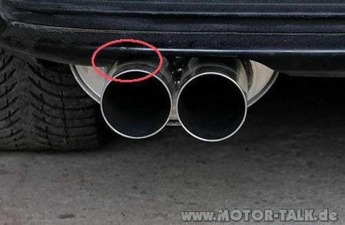

Sofern Du die normale Schürze hast musst Du auf jeden Fall den kompletten Ausschnitt etwas nacharbeiten auch bei den 2 x 70iger Endrohren. Das ist aber ganz einfach mit einer Schruppscheibe mit der Flex leicht ca. 1 cm ausarbeiten dann grundieren und nach lackieren.
Ich finde den Sound bei der normalen Eisenmann Variante schon laut, mehr wäre mir definitiv zu viel. Der kostet 646,41 Euro
Laut reuter eisenmann und diversen threads müsste nix bei 2x70 gemacht werden
@DrDew3 schrieb am 5. Januar 2017 um 17:27:55 Uhr:
Theorie aber keine Praxis😛 Wenn Du nix machst schmort der Dir seitlich am Ausschnitt den Kunststoff weg, das war bei mir auch erst so, hatte den ja auch erst mal so dran gebaut. War ne sau Arbeit den ESD dann wieder zu reinigen. Habe denn dann noch mal abgebaut und das dann nachgearbeitet.

Vllt kannst ja mal die Stelle via Foto zeigen
Edit:
Bei mir wohlgemerkt m-paket
Die Rohre sind wesentlich größer als die Originalen, zumindest mal beim 320 ci die Originalen sind auch Oval und nicht rund. An der markierten Stelle kommt der beim fahren gegen die Schürze. Der ESD bewegt sich ja beim fahren ein wenig und ist nicht starr an den Gummis befestigt. Du siehst ja auch das rechts genügend Platz ist, links aber nicht. So war es direkt nach dem Einbau ich habe das dann links oben an dem Bogen etwas mehr und oben rechts weniger nach gearbeitet.
Es kann aber auch daran liegen, dass ich die beiden Endrohre zu Montage des ESD etwas zu lang mit der Trennscheibe abgeschnitten habe. Dann steht der ESD natürlich links etwas näher am dem Bogen.

Aso ok...Ja ohne m-paket...
Beim Paket sollte es so passen
@DrDew3 schrieb am 5. Januar 2017 um 18:06:29 Uhr:
Ja beim M Paket wird es wohl auf jeden Fall passen🙂
Bei M Paket passt es 😉 kann ich bestätigen.
