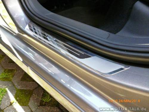

Ich habe mal 2 Bilder von meinen Einstiegsleisten angehängt.
Einstiegsleisten-g72
Einstiegsleisten-g7
Hallo, ich habe dank bofbaz diese Einstiegsleisten bei Ebay gefunden: http://www.ebay.de/.../201042818421?... Gruß helly1969

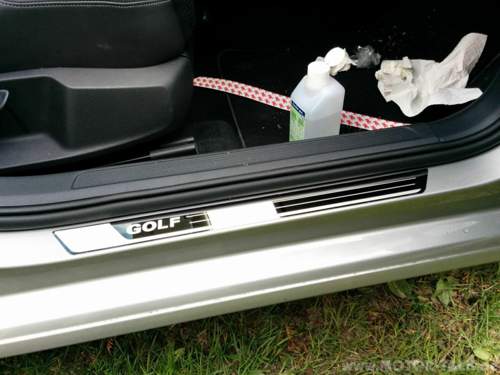

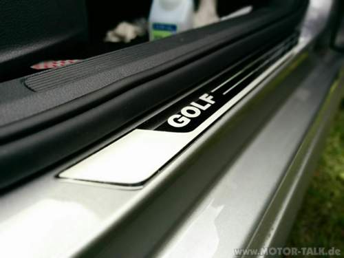

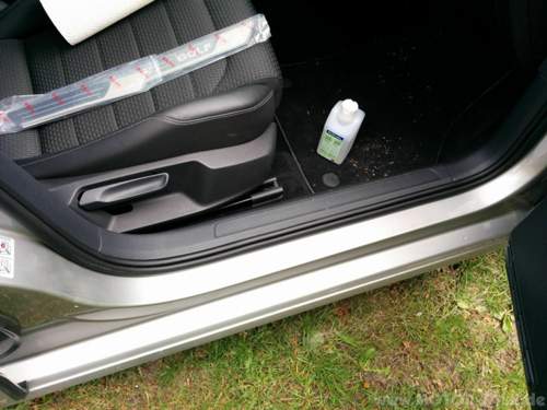

Die sind ca 1mm dick.. ich montiere sie heute und kann ja Bilder machen.
Habe sie montiert und bin sehr zufrieden :-)
Keine Kratzer!

so ich habe nun meine Einstiegsleisten nachgerüstet. Die hinteren "heben" sich im Radius ein bißchen an, aber ansonsten i.O..
