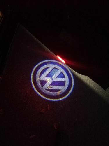

Hallo Forum,
habe bei meinen Golf 7 an 4 Türen unten an der Verkleidung ein roter Reflektor.
Bei meinem G 4 haben die geleuchtet.
Möchte gerne eine Einstiegsbeleuchtung wenn ich aus oder einsteige.
Was habe ich für Möglichkeiten, wo anschließen, was für Kabel und Stecker ?
Man kann ja Einstiegsbeleuchtung bei ebay usw. kaufen, aber wo wird das angeklemmt ?
Wer hat Ahnung davon ?
Gruß Thomas

Also braun/gelb vom Schloss (der zum STG führt) mit dem dicken braunen vom STG?
Braun/gelb per Multimeter an braun passiert nichts. Auch in der MFA nicjt

Ich habe bei meinem Golf auch die originalen beleuchteten Einstiegsleisten nachgerüstet. Angeschlossen haben ich sie wie original am jeweiligen Türsteuergerät und durch die Schnittstelle am Zürschanier in den Innenraum geführt. Ich habe alles codiert und sie leuchten, jedoch auf der Beifahrerseite deutlich heller als auf der Fahrerseite.
Weiß einer Rat woran das liegen könnte?
Danke und Grüße

Vorne würde ich es über die Stg's machen..man man 😉..Es ist überall so..lies mal die anderen Beiträge,da heißt es per Pn..man kann sich auch infomieren..aber am liebsten alles noch per Bilder erklären und noch anschließen "am besten vorkauen"..😉 Hättest du meinen Beitrag richtig gelesen hättest wüsstet du auch das die Pinbelegungen schon exestieren..Paar Seiten vorher.. 😁
Aber nun: will ja nun nicht so sein.. Es wird eine Leitung im T32/16 eingepinnt und Masse wird von T32/5 abgegriffen.Wenn es nicht leuchtet muss noch die Leuchte W67 (Einstiegsleiste) codiert werden.Beifahrerseite hinten: Am Schloss T8ao/5 (Schaltbare Masse)und Plus am Efh T10kr/2 und Fahrerseite hinten: Am Schloss T8bd/2(schaltbare Masse) und Plus am Efh T10kq/2

Also laut SLP müsste es ausreichen, sich den Türkontakt vom T20a (Beifahrerseite T20b), Pin 5 (br/ge) zu holen und Klemme 30 von Pin 19 (rt/ge).

Anleitung... also ehrlich. Achso, der T20a(b) ist der 20-polige Stecker am Türsteuergerät.
Wenn ich mich an diese Anleitung halte muss ich dann noch etwas codieren...?
Habe es am 6er golf damals nur verkabelt und es hat geleuchtet!
Wenn du den 7er FL hast dann müssen sehr viel Parameter geändert werden damit es funktioniert
.. Gibt es im golf 7 forum eine nette info...
An die Anleitung halten, codieren fertig. Nichts Parameter
