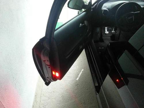

ich habe da mal eine Frage. Ich habe gesehen das es die Einstiegsbeleuchtung mit den Audi Ringen aus den Audi S Line style Paket jetzt auch als "Ersatzteil" gibt.
Kann man die in den A3 8PA auch einbauen?
Audi-Teilenummer 4G0052130A
Ich weis das es auch andere Teile gibt die man als Ersatz der Einstiegsleuchten. Ich würde die "original" Audi teile aber bevorzugen.
Vielen Dank vor ab.
Gruß mr_data
Audi-ringe
Die 4G0052130A passt nur bei Fahrzeugen die schon LEDs ab Werk haben (kleiner Stecker), beim Audi A3 8P mit Lichtpaket (QQ4) passt aber die 4G0052133A welche einen größeren Stecker haben.

Hallo Andy@Audi80,
danke für die Info über den Einbau der Leuchten.
- Hast du das was zuviel an Gehäuse ist mit einer Feile abgefeilt?
- Das silberne was man sieht ist wohl der Kühlkörper?
- Die Buchse an den Leuchte ist von der Veränderung aber nicht betroffen?
- Musstest du die Türverkleidung abnehmen?
Vielen Dank vorab.
Gruß Mr_Data
1. Die Plastikabdeckung habe ich mit Dremel und Cuttermesser bearbeitet. Den Kühlkörper habe ich abgebaut (2 Torxschrauben), welcher nur mit einem Wärmeleitpad auf der Platine sitzt. Bearbeitet habe ich diesen mit ner Feile. Wie man sieht muss man die eine Seite gar nicht bearbeiten, ca. 3mm habe ich schräg abgetragen.
2. An dem Anschluss muss man gar nix machen, der ist weit genug in der Mitte und stört nicht.
3. Die Türverkleidung musste ich nicht abnehmen, aber ich habe mit wirklich viel Geduld und Fummelarbeit einen Adapter von breiten auf schmalen Stecker dran bekommen. Das Kabel ist von Werk aus so kurz das man selbst die Leuchte nicht so einfach rausbekommt. Fixiert habe ich den breiten Stecker mit nen Stück dünnen Draht um Gegendruck erzeugen zu können. Den Adapter bekommt man wie oben von mir verlinkt von kufatec oder auch car4style (heißen dort "Adapter LED Fußraum- Handschuhfachbeleuchtung"😉. Damit ist das Kabel dann ausreichend lang um die Laserleuchten bequem einzubauen oder auch alternativ die Original-Ledleuchten mit schmalen Stecker vom 8V (welche nicht so tief sind wie die Laser).
Habe mal noch ein paar Bilder gemacht wo ich es auf der Beifahrerseite eingebaut habe.
1. Bild ist der Adapter, 2. Bild wie man ihn am besten einbauen kann ohne Fummelei, man muss nur die Torx (T20) von der Türverkleidung unten rausmachen damit man die Abdeckung weit genug wegdrücken kann um den Stecker rauszubekommen, 3. Bild Ergebnis
