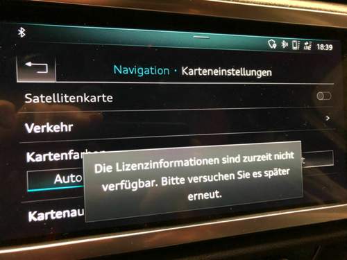

Eine Frage zur Satellitenkarte: Sie kann nicht aktiviert werden, es kommt eine Fehlermeldung (siehe Bild). Aber es ist das große MMI Navigation Plus mit 3 Jahren Connect (Auto jetzt rund 1 Jahr alt). Was ist zu tun?
.jpg
Ihr habt auch das "Connect & Navigation Plus" Paket bestellt/verbaut?
Das dauert 2-3 Tage.
Okay, schaue ich gerade nochmal nach. Auto vom Schwiegervater.... Danke!
