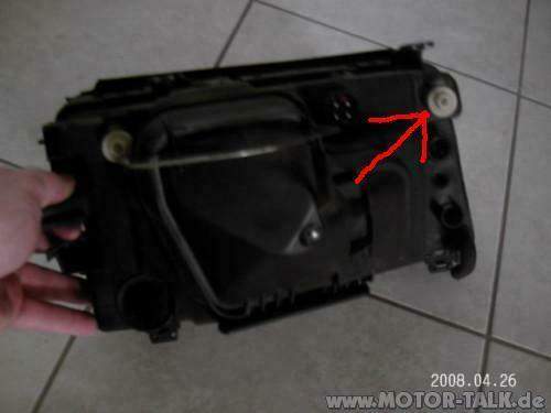

Habe nen Problem bei meinen Scheinwerfern.
Man kann die Scheinwerfer ja über die inbus Schrauben einstellen.
Dort ist ja ne Kegelverzahnug die auf das Gestänge vom Scheinwerfer greift.genau das Teil was auf dem Stift sitzt ist weg.
Hat jemand ein alten Scheinwerfer und könnte mir da weiterhelfen?
Oder kann man die einzeln kaufen?
Gruß Dennis

Jeder Idiot beim Tüv meinte , Er muß da rumschrauben . Nach einem dummen Gesichtsausdruck lies dann Jeder davon ab und sagte nicht einmal was . (Oh , kaputt gemacht ? ) . Die Innen Halterungen lösen sich gerne , wenn man die Lampen mit zu viel Druck einbaut . Kontrolliere erst mal , ob der Reflektor noch in seiner Halterung ist . Und beim Einstellen , immer mit dem Finger unter dem Schloßträger nachhelfen .
Es ist alles soweit heile.es fehlt mir nur das plastikteil🙂
Das wird es nicht einzeln geben . An meinem AEL habe ich auch die SW einstellen wollen und schnell gemerkt , daß da nichts geht und schon hatte ich das Rädchen in der Hand . Liegt nun in der Türablage . Der Tüv Beamte hatte vorher auch nur komisch geguckt , danach hatte ich das kontrolliert und war kaputt . Aber selbst wenn du das Rädchen noch hättest , es würde mit Kleber nicht lange halten . Ist eine blöde Konstruktion von Audi . Vielleicht findest du auf dem Schrottplatz SWerfer . Oder halt in der Bucht . Ich schaue morgen mal in ETKA nach .

ich kenne fast keinen c4 bei dem die rädchen noch dran sind, habe meine dann immer mit zange eingestellt!

Soooo habe ein Bild im Netz gefunden was diese Rädchen zeigt.
Habe es rot mit einem Pfeil markiert.
Scheinwerfer

hatte bei meinem eine kunststoffmutter mit zweikomponentenkleber aufgeklebt. stelle jetzt von hinten und nicht mehr von oben mit einer 10er nuss ein.

Original sollte ein Blindstopfen drauf kommen , damit nicht Jeder I... Kontrollbeamte oder Serviemitarbeiter da rum fummeln kann . Sowas nervt .
