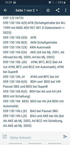

ich habe am donnerstag vormittag die esp im autocenter kirchheim abgeliefert und habe am freitag nachmittag die rückmeldung bekommen das sie die esp nicht eindeutig identifizieren können!laut den barcode der auf der pumpe angebracht ist (pumpe hat keine 0470........ nr.) handelt es sich um eine pumpe mit den index "J" was aber nicht zum motor (ake)passen würde.laut den freundlichen ist bei den wagen eine esp mit index "L" verbaut.
ich wurde von autocenter gebeten das orginale psg an sie zusenden um sicherzustellen um welche pumpe es wirklich handelt!
wie kann ich hier prüfen was verbaut wurde?
2002 müsste tatsächlich L sein.
Ne andere würde meiner Meinung nach auch nicht funktionieren.
Bosch nr oder Audi Nummer müsste aber mindestens eine von beiden draufstehen.der Buchstabe hinter der Bosch Nummer "047..." ist nicht relevant.
Hatte vor kurzem das gleiche Problem...nur die boschnummer auf der Pumpe...047...L
Mein ake ist aber von 2000,also eigentlich ne E Pumpe.war dann auch eine,stand halt nur nicht drauf😁
Weiß nicht ob anhand der bosch Nummer n bosch diesel center was dazu sagen kann...versuch wäre es wohl wert
kann man an hand des motorsteuergerätes feststellen welcher index dazu passt!
das "J" ist glaube ich für frontantrieb mit 163 ps aber was sollte die auf einen ake motor suchen?
Nein, da Bosch die Dinger Stumpf bespielen kann.
Ich bin mir auch recht sicher das ne andere Pumpe als "L" nicht funktionieren würde.oder zumindest nicht so wie es sein sollte.
Ich würd malinnem dieselcenter fragen.die müssten das doch eigentlich wissen wenn die sich nicht dumm stellen
@A6slinequattro schrieb am 7. Oktober 2019 um 23:03:54 Uhr:
ich meine hier das msg. und nicht das psg.
msg. 4B2907401J
Anhand des msg könnte man das ermitteln, weil man bj und motorcode auslesen kann.hab den Artikel nicht mehr gefunden,deswegen stell ich mal nen Screenshot davon ein.
