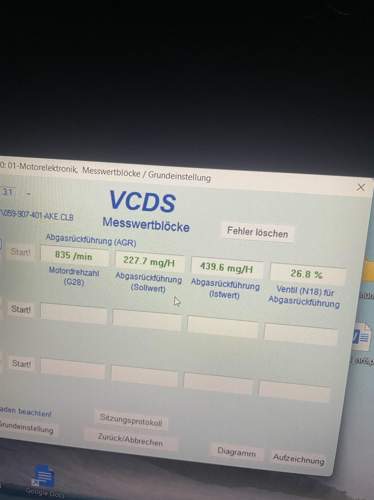

Habe ihn nun eingestellt bekommen. War ja echt einfach. 3 schrauben gelöst und konnte dann die Pumpe mit etwas Kraft per Hand justieren. Hab 3 Anläufe gebraucht. Bei warmem Motor steht er auf spät 1.6 bis 2 (schwankt etwas) nach OT.
Früh steht er auf ca 15 vor OT. Wobei der Wert sich nicht wirklich anpassen ließ.
Fehlermeldungen sind ausgeblieben. Danke an alle!
2 mögliche Problemchen habe ich aber noch.
Der istwert vom AGR ist fast doppelt so hoch wie der vom soll.
Und die einspritzmenge aus messwertblock 1 ist im leerlauf 10.2 mg/h statt soll max 8. Er nagelt etwas. Das liegt dann vermutlich daran.
Können die beiden Problemchen an der Pumpeneinstellung liegen?
Das ist normal wenn das AGR dicht ist glaube ich
Zumindest ist meins "aus Testzwecken" entfernt und da steht das gleiche
Die einspritz menge ja das ist der Drehwinkel Sensor
Den kann man einstellen hab ich mal in einem Beitrag von mir erklärt wie das genau geht
Aber fahr ihn erstmal evtl geht der von alleine runter
Und der Wert ist auch erst bei 85° verwertbar
