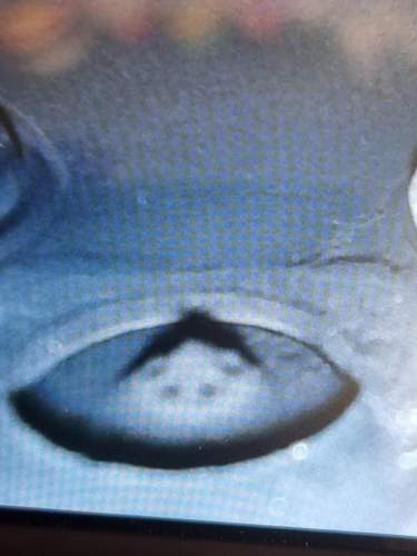

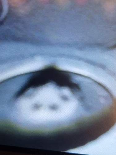

Moin, kennt sich jemand mit den Einspritzdüsen aus? Ich fahre fast ausschließlich Kurzstrecke. Die Bilder der Düsen im brennraum sind leider etwas unscharf. Besteht hier handlungsbedarf? Brenraum sieht ordendlich aus. Bin aber erst für 1 h mit 210 km/h über die Autobahn. Sollten die Düsen gereinigt oder getauscht werden? Wollte mal checken ob die nachlaufen. Sieht aber gut aus.... Km Stand 66000 km
Beste Grüße
Bild #211512185
Bild #211512188
Bild #211512191
7 Antworten
Kurzstrecke und dann mit 210 über die Autobahn? Dein Öl ist hoffentlich neu? Kurzstrecke besonders jetzt nach dem Winter bedeutet Ölverdünnung, wenn man das Auto sportlich bewegt ist ein frisches Öl nach dem Winter Pflicht.
Den 1.0l würde ich auch pfleglich behandeln, und ihn nicht auf der Autobahn ausfahren.

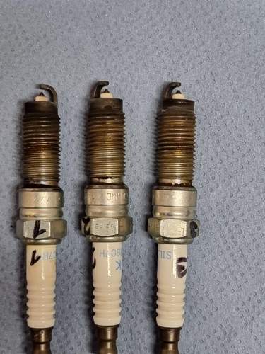

Auf den Bildern ist wie du sagst nichts zu erkennen, die Zündkerzen sehen normal aus ... gibt es Probleme weil du an dem interessiert bist?
Seh ich auch so. Ohne Grund ist das Quatsch. Da würd ich lieber den Zanriemen vorziehen.
Meiner hat bald 100k und da ist weder wasm it den Düsen, noch mit den Kerzen.
Moin, vielen Dank für eure Rückmeldungen. Ich habe gehört, dass die Düsen bei Defekt nachlaufen können und somit das Öl zusätzlich zur Kurzstrecke verdünnt wird. Das hat mich interessiert. Sehen aber trocken aus. Ölwechsel wurde im Februar gemacht. Vollgas auf der Autobahn hat der Wagen erst zum zweiten Mal gesehen. Zum Zahnriemen, evtl. ziehe ich den Wechsel 1 Jahr vor. Anscheinend kann man am Sieb in der Vakuumpumpe sehen, wenn er anfängt sich aufzulösen. Im Ölfilter oder im Öl konnte ich noch nie etwas feststellen, außer ein paar Goldene Späne.
