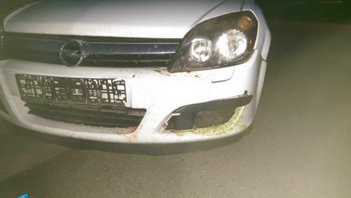

Hallo Leute,
leider hat mein Auto nun ein Rehlein auf dem Gewissen.
Gott sei Dank sind die Kühler (LLK und Wasser) alle dicht, Klima hat er nicht. Ich brauche von euch Experten eine ordentliche Einschätzung der Instandsetzungskosten. Der Hintergrund sieht wie folgt aus:
Heute war der Gutachter hier, Zeitwert des Fahrzeugs beträgt ca. 3000 Euro, der Schaden laut Gutachten ca. 4000 Euro. Das erscheint mir doch extrem viel. Nach meiner Einschätzung, die auch der Gutachter geteilt hat, sind zu ersetzen:
Kotflügel links
Kühlergrill
Blende unten
Zierleiste links
Stoßfänger
Radhausverkleidung
Scheinwerfer links
Grill Mitte unten
Träger Stoßfänger
Seitenspiegel
Daten des Fahrzeugs:
Astra H Caravan
EZ 04.2006
Z13DTH mit M20
202tkm
AHK
CD30MP3 mit AUX
Twinaudio
BC
Kundendienst neu, Steuerkettensatz präventiv erneuert, AGR neu
Beim Fahren konnte ich nichts außergewöhnliches feststellen. Der Gutachter will nun den Restwert des Fahrzeuges ermitteln. Die Differenz zum Zeitwert abzüglich der 150€ SB würde dann die Teilkasko erstatten. Ich habe nur das Gefühl, dass ich das dafür nicht repariert bekomme und in die Miesen gehe. Leider wird im Falle eines TK-Schadens immer ein Gutachter der Versicherung gesendet. Der scheint aber eher daran interessiert zu sein, den guten zu verschrotten.
Was würdet ihr tun? Auto wieder aufbauen? Wie hoch schätzt ihr die Kosten (Teile montieren kann ich, nur lackieren würde ein bekannter zu nem guten Kurs erledigen.)
Danke schon mal an euch!

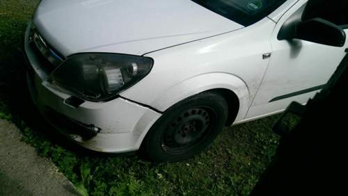

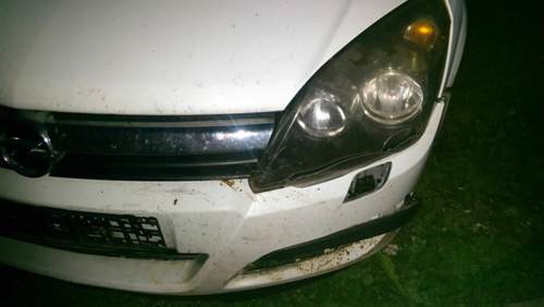

Für mich mit Neuteilen habe ich ca. 1000 Euro im Kopf, dass der Gute wieder rennt. Schaden siehe Bilder, sorry, Akku ist gerade leer, sonst gäbs mehr.
Imag0364
Imag0366
Imag0369
Stosstange, Kotflügel, Scheinwerfer neu und fertig.
Das ist IMHO kein allzugroßer Aufwand (Lackieren mal abgesehen, evtl. gibt's ja die passende Farbe auf'm Schrott).
Gruß Metalhead

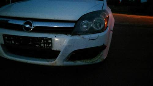

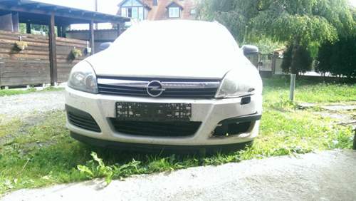

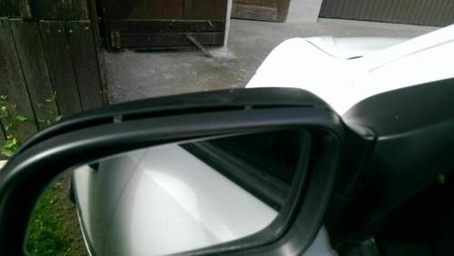

Hier noch mal ein paar Detailbilder. Die Heckklappe ist das einzige noch zu lösende Problem.

Für mich sieht es alles shr unkrytisch aus. Das einzige was sein kann, dass man den Linken Pralldämpfer mit Wixxer rausziehen muss, weil Kotflügel schon etwas an Spaltmaße eingebüßt hat, aber sonst... Alles Peanuts.
Ich denke mal, privat, wenn man Zeit und Garage hätte, könnte man es für deutlich unter 500€ reparieren.
Hab mir mal ne komplette Teileliste auf ATP zusammengestellt. Komme mit Versand auf 515 Euro. Dabei sind:
2x Scheinwerfer
Frontschürze
Neblerblenden li und re
Blende mitte unten
Träger Stoßfänger
Radhausverkleidung links
Spiegelgehäuse
Kotflügel links
Zierleisten Stoßfänger links und rechts
Grillunterteil
Chromblende mit Emblem
1 Satz Osram Nightbreaker
Dann noch die Farbe und die Kosten meines Lackers. Denke so ca. 300 Euro für Schürze und Flügel, vllt macht er die Heckklappe noch mit. 150 Euro SB noch an die Versicherung. LLK bleibt erst mal, ist dicht und kühlt ausreichend. Mal schauen was im Gutachten steht zwecks Restwert steht. Geschätzt wurde er ohne Unfall auf 3000 Euro. Mit Unfall keine Ahnung. Tipps können gerne gepostet werden 🙂
