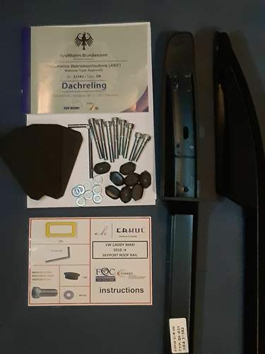

ich hab mir so ne Dachreling aus dem Internet (mit ABE) besorgt. Sah soweit eigentlich ganz gut aus. Jetzt hab ich aber ein paar Bedenken, bei denen ihr mir sicher weiterhelfen könnt:
1) Die Füße der Reling sind aus Hartplastik. Es gibt keinen Gummi oder so. Zerkratzt mir das nicht das Dach?
2) Es gibt keine Dichtung. Laut Anleitung schraubt man einfach die alten Schrauben raus. Füllt die Löcher mit Universalsilikon (987) und dann kommt die Reling drauf und wird angeschraubt. Keine Gummiringe oder sonst was. Kann man das echt so machen? Ist das nicht komisch?
Zur Reling. Es ist eine mit ABE um die 150 Euro. Bewertungen waren soweit ganz okay. Das ich jetzt kein Spitzenprodukt bekomme, ist mir klar. Aber dicht sollte es schon sein und auch bitte das Dach nicht zerkratzen. 😉
Was meint ihr? Anschrauben oder zurück schicken?
Danke für eure Einschätzung!

Ich würde die Reeling ganz einfach zurück schicken.. und dann gebraucht schauen oder eine andere neu kaufen...
Ich finde mit dem Preis hat das nichts zu tun! Ich habe eine 99€ Dachreeling ohne ABE auf dem kurzen Caddy (bei 321 von OMAC???)
Die hat Gummifüße die Abdichten...
Die hat Problemlos sauber gepasst...
Die hat 2 Wochen Dachzelt Urlaub hinter sich ohne Probleme...
Klar das Aluminium ist nicht super sauber Verarbeitet und Beschichtet, und auch die Füße sind aus Hartplastik! ABER die macht was Sie soll und war sogar günstiger!
Ich zerkratz mir doch nicht das ganze Dach und laufe Gefahr daß mir Wasser rein läuft! So eine Reeling würde ich nicht verbauen wie du sie hast... Auch wenn Sie mit ABE ist

Ich hatte letztes Jahr wohl die gleiche Dachreling (vom gleichnamigen Anbieter) bestellt - allerdings für den Maxi (Guckst Du hier: https://www.dachreling.de/...g-vw-caddy-maxi-4-sa-schwarz-156.html?...). Dort sind nur drei statt der vorhandenen vier Auflagepunkte vorgesehen. Auf Anfrage wurde aber die mit vier Auflagepunkten geliefert... Laut Montagevideo (Kannste hier gucken: https://youtu.be/bZ-Jvkz115g) sollten Gummiunterlagen da sein. Waren aber nicht, da dieses Video noch vor dem Modellwechsel 2015 (!) gedreht wurde. Wäre aber nicht so schlimm, sagt der Kundenservice: Bisher gab es keine Beschwerden. Die hohlen, scharfkantigen Hartplasitikprofile haben jedoch eine sehr geringe Auflagefläche, so daß ich bei 100 kg Belastung ohne entsprechende Unterlagen Schäden am Lack und damit Rostgefahr sehe. Die Unterlagen könne ich ja in Eigenintiative anfertigen... Das beigelegte Dichtmittel war übrigens nur für die Schraubverbindung mit dem Dach vorgesehen. Letztendlich habe ich die Teile zurückgeschickt. VORSICHT: Laut Rücknahmebedingungen trägt der Käufer die Rücksendekosten und die können zwischen 30 und 100 Euro liegen! Also falsche Beratung geltend machen (Montagevideo!) und Rücksendelabel anfordern.

Das ist der besagte Montagesatz für den Maxi. Das Dichtungsmittel (eine Tube, Marke weiß ich nicht mehr,sollte in die Schraubenlöcher gedrückt werden) ist hier nicht dabei, weil ich es eh nicht nutzen wollte.
Hier sieht man auch die billigen Plastik-Verbindungsstücke.
Ja, genau. Der Erkul. Totaler Schrott. Das war bei mir ein Universalsilikon mit der Nummer 987 drauf... Fürs Bad geeignet.

Ja fast. Die Montageanleitung ist auch veraltet. Der mittlere Fuß ist jetzt nämlich hohl, d.h. wird genauso wie vorne und hinten von oben festgeschraubt. Daher braucht es den Schraubenschlüssel und die Blende nicht.
Mit Dichtungsmittel ist wohl das Haushaltssilikon gemeint...
