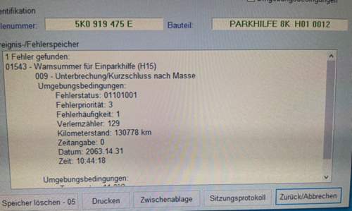

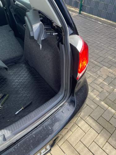

bei meinem Golf 6 (Dreitürer) ist der hintere Warnsummer für die Einparkhilfe defekt. Da ich ihn gern austauschen möchte, muss ich zuerst wissen wo sich das Teil versteckt und wie ich da dran komme. Ich tippe mal auf einen Einbauort im Kofferraum.
Wäre super wenn ich hier im Forum die passende Information bekommen könnte.
Nach auslesen des Fehlerspeichers ergab sich folgender Log:
1 Fehler gefunden:
01543 - Warnsummer für Einparkhilfe (H15)
009 - Unterbrechung/Kurzschluss nach Masse
Freeze Frame:
Fehlerstatus: 01101001
Fehlerpriorität: 3
Fehlerhäufigkeit: 1
Verlernzähler: 144
Kilometerstand: 33274 km
Zeitangabe: 0
Datum: 2099.14.22
Zeit: 16:43:35
Grüße Roger

Habe den gleichen Fehler:
1 Fehler gefunden:
009 - Unterbrechung/Kurzschluss nach Masse - Sporadisch
Umgebungsbedingungen:
Fehlerstatus: 00101001
Fehlerpriorität: 3
Fehlerhäufigkeit: 35
Verlernzähler: 83
Kilometerstand: 199315km
Zeitangabe: 0
Datum: 2016.03.26
Zeit: 21:37:50
Temperatur: 6.0°C

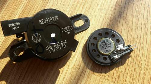

Habe den Warnsummer (Tkz. 8E0919279) ausgebaut und einen neuen bestellt. Kostenpunkt ca. 10,00EUR, beim 🙂 ca. 19,00EUR.
  • 8E0919279
  • VECD 36CS50GP
Warnsummer-H15

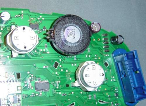

Ganz schön happig dieser Warnsummer.
Es geht auch der Warnsummer des Kombiinstruments aus dem Golf 4.
Hat auch 50 Ohm Impedanz. Durchmesser dürfte gleich sein.
Habe noch 2 herumliegen.
Kostet ca. 0,50EUR.
Summer

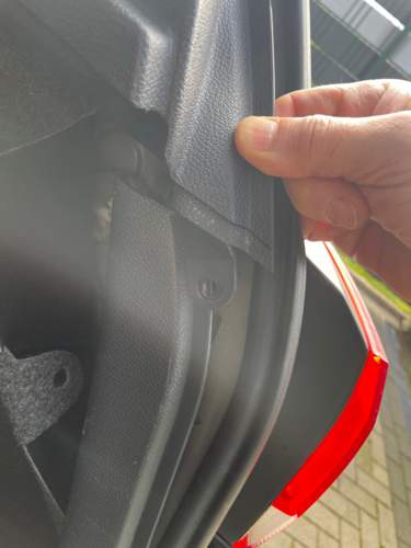

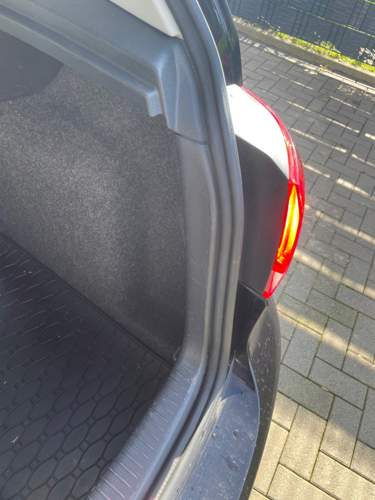

Hier die Bilder vom 4 Türer
.jpg
Dank an hame22 für die Bilder.
Ich habe einen Golf 7 Variant und wie kurvenräuber33943 am Anfang geschrieben hat reicht es für manches auch aus einfach die Wartungsabdeckung Rücklicht zu entfernen. Wenn man weiß wo der Summer sitzt kann eine Person die Verkleidung Richtung Innenraum ziehen und eine zweite kommt mit einem dünnen Ärmchen an den Summer.
