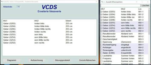

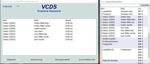

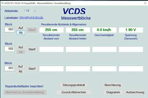

Ich kann mir keinen Reim auf die MWB machen... :/
Pdc-mwb1
Pdc-mwb2
Pdc-mwb3
Spannung (sensoren) = 1,9 V dürfte zu Niedrig sein. Steck mal die Anschlüsse für die Sensoren erst hinten, dann vorne ab und schau mal, ob sich der Wert Richtung 12V verändert.
