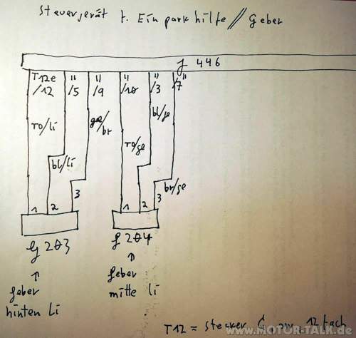

Guten tag liebe leute ich habe ein problem mit mein PDC die geht leider nicht mehr,habe mit mein VCDS augelessen und dabei kamm raus :
01549-Versorgungsspannung für Geber Einparkhilfe
009-Unterbrechung/kurzschluss nach Masse
Freeze Frame.
Fehlerstatus: 01101001
Fehlerpriorität: 3
Verlemzähler: 34
Kilometerstand: 221643 km
Zeitangabe: 0
Datum: 2014.09.10
Zeit: 12.08.50
Wie ich weiss das wenn ein Sensor defekt ist das es dann anzeigt welches Sensor kapput ist ?
Ich habe alle Sischerung kontrolliert vorne Links und Rechts und Hinten Rechts alles i.O.
Steuergerät ist nicht Defekt habe es bei ein anderen Audi A6 eingebaut und die hat funktionier also
das Steuergerät ist nicht defekt Und Strom kommt an an zwei stellen von denn haupt Stecker also das Steuergerärt bekommt Strom. Ich bin ratlos was das sein kann ich brauche eure hilfe, morgen werde ich vorne und hinten Stossstange ausbauen und gucken ob Strom ankommt oder ein Kabelbruch ist was ich mir nicht vorstellen kann weil mir ist es einmal passiert ist hinten war kabelbruch und das VCDS hat es hinten links angezeit. Bittte um hilfe. danke

Das Stichwort „zu niedrige Versorgungsspannung“ im Hinterkopf, und ohne Kenntnis der Anschlussbelegung der Ultraschallgeber, und aus Gründen, die weiter unten genannt sind, hatte ich die Plus-Versorgungsleitungen mit den von mir so benannten Datenleitungen verwechselt. Daraus resultierte ziemlicher Quark! Hätte ich eigentlich merken müssen, denn irgendwann in der Vergangenheit war mir auch bekannt, dass die Abstandswarnmeldungen beim Rangieren mit dem Dicken ja genau die Position des ein nahendes Unglück vermeldenden Gebers präzise anzeigen.
So was funktioniert natürlich auch, wenn die Daten gesammelt über einen Bus geführt werden, aber der technische Aufwand dafür ist erheblich größer, als wenn es so ausgewertet wird, wie es tatsächlich im Dicken geregelt ist: Jeder Sensor hat eine eigene Datenleitung zum Steuergerät. Das Zusammenfassen von Leitungen passiert vorne je mit der Plus – und der Masseleitung.
Eine Anregung für die Fehlersuche könnte dann – festgemacht am willkürlichen Beispiel des Gebers hinten links Mitte (GhlM) – so lauten: In manchen Fehlerfällen zeigen Diagnosegeräte wie z.B. das VCDS den defekten Geber direkt im Klartext an, im üblichen Zahlensalat steht dann: Geber hinten links Mitte. In Fall eines anderen Defektes ein und desselben Gebers - also hier immer noch der GhlM - kann die Klartext-Anzeige der genauen Position ausbleiben, und dann steht da so was wie „Unterspannung“. Das ist schäbbig, weil da nur eine Intensiv-Suche weiterhilft, so wie sie „Valbene“ oben auch geschildert hat. Mit erster Absteckübung wird lokalisiert, ob der Fehler bei den vorderen oder hinteren Gebern zu suchen ist. Ist das geklärt, wird an den Steckern für jeden einzelnen der 4 möglichen Gebern rumgesteckt, bis die Unterspannung ausbleibt, und damit der Defekt lokalisiert ist.

Hallo, fast ein Jahr hat sich hier nix getan, ich möchte dennoch das Thema weiter bearbeiten. Bei mir das gleiche pdc hinten links, tikkert nicht, die anderen schon. Kabel auf Farbcodierung überprüft. Das Stromkabel für hinten links ist rot mit grünen Strich. Das Kabel ist ohne Spannung, ist aber auch nicht im Kabelbaum am Steuergerät! Habe das Kabel an der rechten Innenseite wieder gefunden, in einem großen beigen Stecker! Weit entfernt vom eigentlichen Steuergerät! Hat Jemand die Stromlaufpläne? Steuergerät übrigens getauscht, Sensor getauscht, kein Erfolg. Hoffe, jemand kann mir helfen.

Ich habe einen vorab getesteten gebrauchten geholt. Auch der vorhandene aussen links ist in Ordnung, wenn ich zB. auf der Mitte Links anschließe. Ich habe definitiv keine Spannung auf Position links außen. Ich ginge auch davon aus, dass die Daten nicht relevant sind, gebe diese aber gerne an:
A6 4f 3.0tdi Avant quattro, Automatik, Bj. 2006, 265tkm gelaufen, nur pdc hinten.
vcds habe ich leider nicht, bin auf der Suche.
Wurde bei Audi einmal ausgelesen, da stand pdc Sensor hinten links aussen defekt. Der Meister zeigte mir, dass man, wenn man den Finger ganz leicht auf den Sensor legt, eine Vibration spürt. Ist auch so bei den anderen, nur die beschriebene Position nicht. Klassisch habe ich die Spannung geprüft, das Rot grüne Kabel sollte für diese Position Phase leiten, ist nicht der Fall. Dieses Kabel ist jedoch im Stecker am Steuergerät nicht enthalten, was mich sehr wundert. Steuergerät ist in Ordnung, habe jetzt zwei, Sensoren sind auch intakt. Bin am Ende meines Lateins. Das einzige, was das System von sich gibt ist ein langer
piepston, wenn ich auf R Stelle, und das die anderen Sensoren pulsieren. Momentan kann ich keine weiteren Angaben machen. Mist ohne Diagnose tool.
Die beiden äußeren Pins sind für die Stromversorgung. Messe doch einfach mit einem Multimeter ob 12 V Anliegen. Wenn ja.....Sensor defekt. Versorgung ist im Kabelbaum paraelle. Dazwischen ist noch ein Stecker. Also würde ich mir wegen anderer Kabelfarben oder fehlende Anzahl Kabel keine Gedanken machen.

Danke für den Rat, nun, ich habe den Multimeter benutzt. Drei Kabel pro Sensor, einer sollte Spannung haben, einer ist Masse meistens braun, eine, denke ich, gibt den Impuls an das Steuergerät. Links aussen kommt keine Spannung an.

Die Spannung liegt an, und da kann man das takten spüren. Nur der besagte links aussen hat keine Spannung und taktet nicht. Das war im übrigen bei Audi festgestellt, Fehlerspeicher zeigte hinten links aussen, dann kam auch vom Werkstattkeiter der Tip mit dem Finger Tasten. Ich denke ich werde dem linken Sensor 12 Volt Spannung geben, um zu prüfen, ob ich das System überlisten kann und die pdc Anlage ihren Dienst tut. Sollte evtl. klappen. Oder kann mir jemand die Stromlaufpläne zu Verfügung stellen? Weitere Möglichkeit ist das ich den Kabelbaum tauschen kann.
@VierRingeTdi schrieb am 26. April 2018 um 10:35:55 Uhr:
Nicht "die" Stromlaufpläne, aber einen Auszug aus demjenigen Plan, welcher Geber und Steuergerät für genau deinen Autotyp darstellt. Zwei Geber von den vieren werden für deine Fehlersuche sicherlich reichen.... nehme ich an.:)
Grüße, lippe1audi
Mist, das Bild kommt nur in Fehlerdarstellung an, ist also noch in Arbeit.
Seltsam, auf der Maske fürs Hochladen und Einstellen eines Bildes wird ein Fehler angezeigt, beim Klickern auf das angeblich fehlerhafte Bild erscheint die Zeichnung allerdings so, wie sie soll.
Geber-einparkhilfe-hi-li
am 29. April 2018 um 10:47
Klasse, vielen Dank, ich konnte das Bild öffnen. Die Farbcodes sind absolut klar, aber nicht identisch mit meinen. Ich besorge mir jetzt einen anderen Kabelstrang. Komme so nicht weiter. Aber wie gesagt vielen Dank!!!
Mensch...."VierRingeTdi"....!:eek: Was geht da ab mit den Farbcodes für die Kabel?
Habe gerade noch mal kontrolliert und auch mit anderen Fahrzeugtypen aus diesem Zeitalter verglichen. Wenn deine Angaben: "A6 4f 3.0tdi Avant quattro, Automatik, Bj. 2006......... nur pdc hinten" stimmen, müssen auch die Kabelfarben übereinstimmen. Damit wir uns nicht missverstehen: die Angabe für den Verbauort ist in Fahrtrichtung gesehen.
Die Kabelfarben für den Geber Mitte rechts lauten: ro/ws - bl/ws - br/ws
diejenigen für den rechten Geber: ro - bl/ro - br/ro
Grüße, lippe1audi
