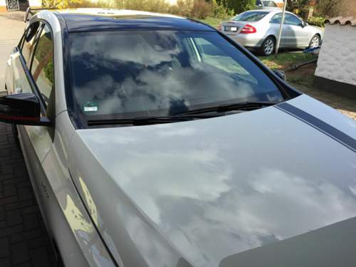

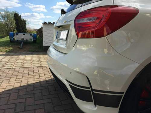

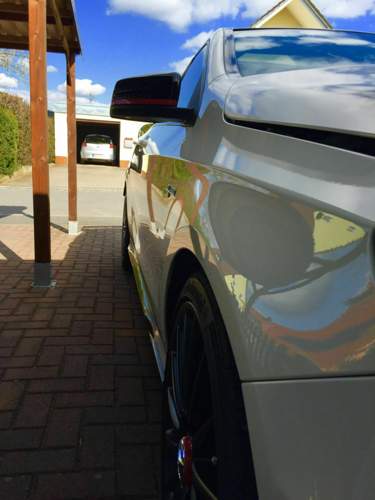

Hier mal ein Bild von 18.04. Dort haben ich auch das Basics of Bling Prep Polish angewendet. Es wurde zwar danach auch gewachst, aber die Vorarbeit ist ja das Wichtige und darunter zählt auch das Basics of Bling Prep Polish 🙂
Dadurch, dass du noch einen neuen und kratzfreien Lack hast, wirst du danach staunen 🙂
Schwarz ist da nochmal um einiges dankbarer, was den Glanz angeht 🙂
