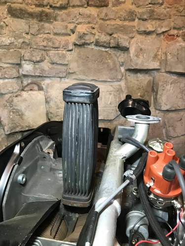

bei meinem Einkanalmotor sieht der Ölkühler m.E. seltsam aus,
zumindest habe ich das so noch nicht gesehen.
(Allerdings muss ich sagen, dass ich bisher nur Motoren vor mir hatte,
die den versetzten Kühler mit Doghouse hatten)
Was mich auch wundert ist, beim dritten Bild leuchte ich von hinten
mit der Taschenlampe, es kommt jedoch kein Licht durch. Kann hier
überhaupt ein Kühleffekt stattfinden?
Generell ist der Motor überhaupt ausgebaut, weil ich im Sommer mit hitzeproblemen
zu tun hatte. (30min Fahrt ohne Last, also nur cruisen, und er hatte 120°C Öltemperatur,
gemessen am Peilstab, allerdings bei 30°C Außentemperatur war das :-) )

@Sebastian20000 schrieb am 3. Januar 2022 um 13:34:25 Uhr:
Kann hier überhaupt ein Kühleffekt stattfinden?
Nö, wie sollte es?
Erstaunlich, dass der Zylinder 3 noch nicht gestorben ist. Es ist ja in dem Fall nicht nur die fehlende Ölkühlung, sondern auch die fehlende Kühlung für die linke Motorhälfte.
Dann ist noch die Frage, was dem Ölkühler zugestoßen ist. Normalerweise verformen sich Kühler durch zu hohen Druck derart.

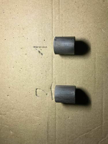

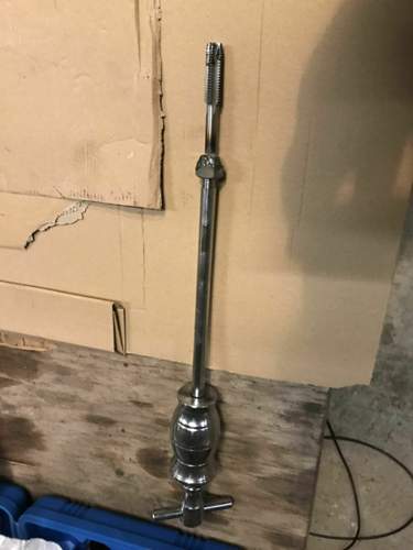

Themenstarteram 9. Januar 2022 um 21:55
Guten Abend zusammen,
die Kolben sind draussen. Habe hier iwo den Tip gelesen mit dem M12er Gewindeschneider und angeschweisster Mutter, das hat geklappt!
Habe versucht es auf dem zweiten Foto festzuhalten, die Kolben haben schon einige Riefen längs. Die Bohrungen sehen aber nicht so schlimm aus. So richtig erschließt sich mir nicht, warum die Kolben so fest geklemmt haben...
Einfach neue besorgen und vor der Montage der Federn gut „einschleifen“. Bin für alle Erfahrungen/Infos dankbar.
