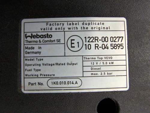

Hallo, mit welcher Hardware und App kannst Du deine Webasto-SH per Handy steuern? Direkt bei Webasto ist dieses "ThermoConnect"-System richtig teuer...
ginge das bei meiner werkseitig montierten SH auch? (s. Foto)
Thomas
