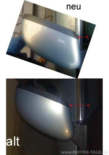

Original geschrieben von PatOne
Der Abstand macht physikalisch sehr viel aus !!
Es entstehen ganz andere Luftströme um den Außenspiegel herum, sodaß dadurch wahrscheinlich das Wasser anders wegrinnt/spritzt.
So wie auf dem Bild von gobang zu sehen, handelt es sich da anscheinend um einen mind. um 3-4 cm kürzeren Abstand.
Meßt doch beide mal den
waagerechten
Abstand wie im angehängten Bild eingezeichnet.

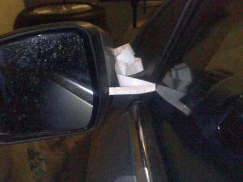

Ja, habe gemessen und der Abstand beim alten Spiegel ist ziemlich genau 6.5cm,
gemessen so wie im Bild eingezeichnet: von Scheibe bis Spiegelkante,
wo die lackierte Spiegeloberseite endet.
(Habe ein papier'nes Bandmass genommen, wie man es in Möbelhäusern bekommt. Mit anderen kommt man da nicht gescheit dazwischen.)

hab' Meinen mal gemessen (wie sich das anhört 😰 ) und komme unter Berücksichtigung der o.g. Meßmethode auf das gleiche Ergebnis, nämlich ~64mm. Für den Abstand zwischen Spiegelgehäuse und Seitenscheibe, versteht sich.😁
Foto gibt's leider nicht, da momentan keine Kamera zur Hand.
Anyway, da meiner Baudatum 03/2009 hat, liegt die Vermutung nahe, dass sich am Abstand nichts geändert hat. Kann näturlich auch sein, dass bei Meinem alte Spiegelhalter verbaut wurden.
Das Rätsel ist also noch nicht gelöst...

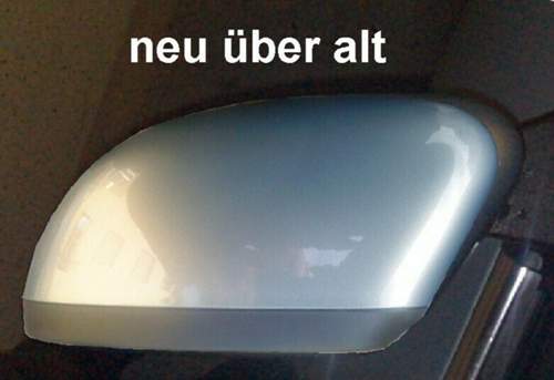

Habe das Problem jetzt gelöst, der Ansatz mit den Bildern von oben war schon richtig, man muss nur richtig hinschauen,
siehe Bilder:
Spiegel-alt-ueber-neu
Spiegel-alt-neu
Hier übrigens das Ganze nochmal umgekehrt, also neu über alt.
Da die Spiegelglaseinsätze bestimmt unverändert geblieben sind, trifft dies so herum sicher eher zu:
Spiegel-neu-ueber-alt
2,2 TdCI Titanium Turnier; Ez 07/2008:
Aufgrund der hier fortlaufenden Diskussion hatte ich vor drei Wochen bei meinem Händler nach den neuen Spiegeln gefragt. Der wusste nichts, versprach aber, sich in Köln schlau zu machen. Nach ein paar Tagen kam die Rückmeldung, das Problem sei in Köln nicht bekannt, die verbauten Spiegel seien Stand der Technik.
Nur eine Stunde später kam eine Revision: Köln habe sich zurückgemeldet. Es gebe neue Spiegelgehäuse. Dazu sei aber vorher am Fahrzeug festzustellen, welcher Typ wirklich eingebaut sei.
Also Auto in die Werkstatt, Spiegel demontiert, Typ festgestellt.
Die neuen Gehäuse waren am nächsten Tag verfügbar und wurden eingebaut.
Bei Regenfahrten in den letzten Tagen habe ich eine deutliche Verbesserung festgestellt. Der veränderte Winkel der Spiegelseite auf der fahrzeugzugewandten Seite verändert die Strömung derart, dass das Wasser nicht mehr von der Scheibe auf den Spiegel gezogen wird. Man kann das gut überprüfen, wenn man bei trockenen Verhältnissen die Scheibenwaschanlage betätigt. Dann sieht man deutlich, das die Tropfen nicht mehr gegen das Spiegelglas gezogen werden.
