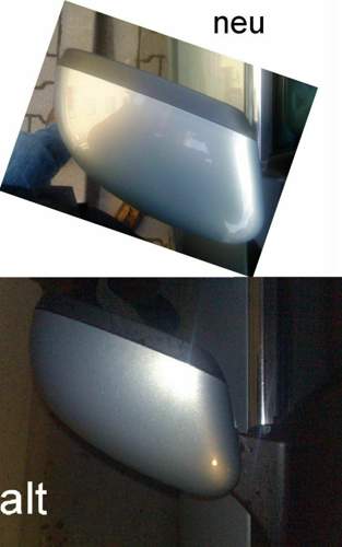

2. Durch den Sprühnebel verdrecken nicht nur wie bekannt die Seitenscheiben, auch die Aussenspiegel ziehen den Dreck magisch an. Das hatte ich bei meinen bisherigen Autos (A6) gar nicht. Schaut mal das Foto an. Besonders schön kommen die Ghia-X Chromteile am Luftaustritt links in der Spiegelung zur Geltung. In der Dämmerung sieht man vom nachfolgenden Verkehr auf der linken Spur nichts mehr!

Potz Blitz - doch, man sieht den Unterschied.
Auf der Innenseite ist der Winkel anders. Sieht aus als wäre die Glasfläche kleiner geworden, kann das sein?

Neue Außenspiegel Bild3
danke first_mondeo könnte vielleicht noch jemand die alten Spiegel aus ähnlichem Blickwinkel fotografieren damit man den Unterschied erkennen kann - mondeo mk4 vielleicht.
also dann sage ich jetzt mal bravo ford - sie tun manchmal doch noch was ;) ich habs ehrlich nicht geglaubt oder erwartet, wenn ich daran denke wie das beim Mk3 lief- was natürlich nachwievor nicht in meinen Kopf geht wenn man beim Mk3 vom Problem weiss warum ändert man es beim MK4 nicht gleich vom Beginn an und nicht erst nach 1,5 Jahren ?

hatte ich doch schon geschrieben. Ich mache dafür schon Tam-Tam seit ich das Fahrzeug im September 2007 gekauft habe und es bei einer Autofahrt bei Regen sofort bemerkt hatte. Das Probelm wurde dann bei Ford erkannt und man suchte nach einer Lösung, so sagte man mir immer. Ende des letzten Jahres gab man mir dann die Information, daß es die neuen Außenspiegel nun gibt. Bis diese dann da waren wurde es eben Februar. bzw. März.

Also ich denke, den Unterschied sieht man am Besten im Querschnitt,
deshalb hier mal ein Bild vom alten Spiegel von oben gesehen.
Jetzt fehlt nur noch ein entspr. Bild vom neuen Spiegel...
am 11. März 2009 um 10:08
Mir wurde erklärt, daß bei den neuen Modellen nun der Spiegelarm verbreitert wurde und eine kleine Rinne irgendwo das Wasser wegleiten soll.
Entsprechendes neues Foto wäre wirklich toll

dann komme ich mal dem Wunsch nach und stelle ein Foto von oben und noch zwei Bilder des neuen Spiegels in das Forum.

Täuscht es, oder ist der Spiegel jetzt näher am Auto ?

Danke, endlich mal ein brauchbares Foto.
Habe mal unsere beiden Bilder gegenübergestellt und dies bestätigt den Verdacht, dass sich an den Spiegeln wohl scheinbar nichts (nicht viel?) geändert hat, sondern dass es eher der Abstand zum Auto ist.
Vorausgesetzt, wir haben beide so einigermassen senkrecht fotografiert. Da aber die Türbreite auf beiden Bildern ziemlich gleich ist, sollte es auch etwa der gleiche Winkel gewesen sein.
Kann den Streifen an der Tür links nicht ganz deuten, vielleicht doch ein anderer Winkel?
Spiegel_Vergleich
am 31. März 2009 um 9:41
Der Abstand macht physikalisch sehr viel aus !!
Es entstehen ganz andere Luftströme um den Außenspiegel herum, sodaß dadurch wahrscheinlich das Wasser anders wegrinnt/spritzt.
So wie auf dem Bild von gobang zu sehen, handelt es sich da anscheinend um einen mind. um 3-4 cm kürzeren Abstand.
