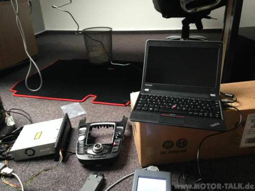

ich weis- ob es klappt weis ich nicht; in "meinem" werde ich das gewiss nicht testen; dafür hab ich das Demo Auto hier im Büro... nur fehlen da noch die Antennen + Türsensoren um es 100% zu testen....
Demo Auto?
Das klingt ja super! Hast du zufällig ein Bild?
Muss ich mir beim nächsten Mal unbedingt mal anschauen 😉
Wenn du noch was fürs Demo-Auto brauchst, ich habe noch einiges abzugeben 😉
nicht ganz (sieht mittlerweile aber schon etwas weiter entwickelt aus)
WFS / Zündschlüssel etc. läuft alles
Zündungsplus etc
bestehend aus
tacho
gateway
mmi komplett samt most bus
radio tuner (optional)
Komfortstg / Bordnetz
Zündschloss
etc

Der Hammer!! 🙂
Echt perfekt, jetzt fehlt dir nur noch der passende Bürosessel 😁
Klasse Arbeit Andy!
Irgendwie musst du zuviel Geld über haben oder :P
Zündungsplus etc
bestehend aus
tacho
gateway
Zündschloss
etc
echt klasse! Wenn ich so weiter mache, kann ich mir auch ein Demo-Auto bauen😁
aber mit Concerts und nicht MMI
Daran habe ich noch garnicht gedacht. Dank dir. Probiere ich morgen mal sofort aus.
Original geschrieben von SQ5-313
Der Hammer!! 🙂
der steht dahinter
