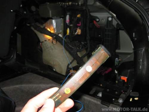

Bräuchte mal die Hilfe der Profis von euch. Ich habe mir jetzt günstig zum Testen einen Türsensor besorgt und den auch angeschlossen (siehe FOTO). Der Sensor wird erkannt und es kommt nur noch zu 3 Fehlereinträgen im Komfort-Stg (von den anderen 3 Türen, die keine Sensoren haben).
Jetzt wollte ich den Sensor testen aber leider öffnet oder schließt nichts. Geht das überhaupt so wie ich mir das vorstelle oder muss der Sensor für eine exakte Funktion in den Türgriff verbaut werden? Was soll sich denn noch im Türgriff befinden damit das funktioniert? Magnet, Metall oder andere elektrische Bauteile?

Vermutlich hast du alles richtig angeschlossen aber es wird eh nicht funktionieren mit deinem komfort stg wenn du kein kessy ab werk hattest weil in deinem stg die passende parametrierung für kessy fehlt und die bekommst du da auch nicht rein ;-)
Einzigste möglichkeit ist ein passendes stg aus einem fahrzeug das serie kessy hatte zu nehmen und bei dir bei audi anlernen lassen dann sollte es gehen :-) Dies betrifft aber nur die türsensoren und heckklappe ansonsten sollte alles funktionieren mit dem taster soweit du ein passendes stg hast ;-)

Das Steuergerät passt. Ist auf Kessy parametriert gewesen. Hatte ich damals beim Einbau der LED Rückleuchten gleich drauf geachtet, dass das Spender Fahrzeug vom Komfort Stg schon Kessy hatte.
wie genau wurde das STG angelernt? Wenn du es richtig angelernt hast mit abgleich sind die parameter wieder weg ;-)
Nein. Da habe ich auch drauf geachtet. Kein Soll/Ist Abgleich oder ähnliches. Wollte ja die Parametrierung nicht verlieren. Soll/Ist wäre auch nicht gegangen da das Stg von der Ahnenreihenfolge nicht zu meinem Fahrzeug passt.
hast du es nur getauscht und die schlüssel angelernt? oder hast du es richtig angelernt? da gibs nämlich unterschiede :-)
Zudem wenn ich mich richtig drann erinnere funktionierten bei mir die türsensoren nur wenn beide angeschlossen waren also rechts und links beim coupe wo ich nur nur einen angeschlossen habe ging garnix...
soweit ich weiß müssen alle Türsensoren angeschlossen sein...
so wars zumindestens bei mir sonst machen die garnix
Ach da haben wir es schon. Ist ja nur der eine angeschlossen. Werd den am Wochenende auseinander nehmen um zu sehen wie der aufgebaut ist und dann mal berichten.

wenn der Sensor i.O. ist; solltest du zu mindest in einem MWB die werte von dem sensor abfragen können...
kleine Frage habe ich noch, was würde eigentlich passieren, wenn ich nur einen Sensor habe und den aber an alle 4 Pins des Komfort-Stg anschließe? Also quasi ein Sensor für alle 4 Türen herhalten muss? Dass das nicht funktioniert ist klar aber würde es dann zu keinem Fehlereintrag bei der Zugangs und Startberechtigungung mehr kommen?
