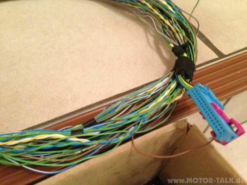

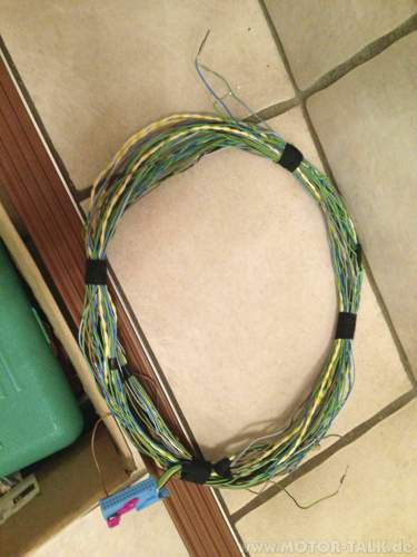

dein Kabelsatz 😉
frisch ausgepult :
Original geschrieben von Scotty18
dein Kabelsatz 😉
frisch ausgepult :
Ach Andy - du bist ein Schatz. Auf dich kann ich mich immer verlassen 🙂
