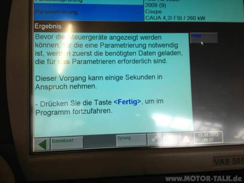

Also ich denke ich bin heute einen entscheidenden Schritt weiter gekommen,
vorweg ich hätte ein FERTIGES parametriertes Komfortstg. index BQ da.- mit Keyless und LED Rückleuchten - einfach anlernen
fertig! (Ausgebaut aus einem S5 Bj 2009!)
zum Ablauf heute :
Stg (CQ) ohne SVM Code angelernt- einfach über die geführte Funktion Stg.
Ging ohne Probleme, ABER Key less was vorher ab werk verbaut war danach ohne funktion, auch musste das stg. neu codiert werden (manuell über VCDS gemacht)
Keyless weiterhin ohne Funktion!
erst über den SVM Code- Problembezogener Umbau mit dem Code XCHG46A001 wurden die DATEN von dem Sever abgefragt!
HIer kommt das entscheidende (siehe fotos im Anhang) es wird das stg. 46 und 05 NEU parametriert- spuerer hatte recht- weder Codierung noch APs sind dort ausschlaggebend!
Es stand im Klartxt da das Keyless als parametrierung vom Server geladen wird.
Nach dem sauberen Durchlauf wurde alles RÜCKDOKUMENTIERT ! das CQ ist nun offiziell hinterlegt.
danach ging auch keyless - SOFORT !
gruss
Andy
PS: der RS5 HEckspoiler fährt bei 120km/h raus und bei 80km/H wieder ein 😉 das war hintergrund der Aktion ...
Ende gut .- alles gut

da wo das CQ eingebaut wird (zum anlernen) MUSS ein CQ verbaut sein - die frage ist dann überhaupt ob der SVM freigegeben wird, wenn denke ich nur unter SVM FLASHEN- Problembezogener Umbau .
Glaube wir haben bei mir den svm auch unter problem bezogen gemacht wie habt ihr das gemacht?
Ich halte erstmal die Klappe ;-). Nachdem es bei Deinem E so gut gestartet war, dachte ich doch glatt das kriegen wir schnell über die Bühne.
Bei Andy gabs auch erst immer ein Problem und hinterher hat es IMMER geklappt! Da wird man Göttergläubig.
Mach erstmal fertig, ich bleibe dran. Erst Du, dann ich.
problembezogener "Umbau" nennt sich das .- NICHT problembezogenes Update
