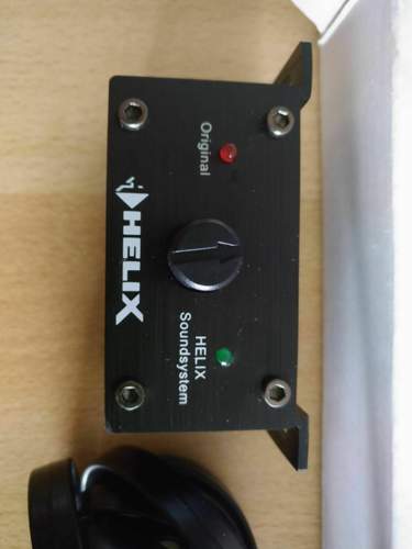

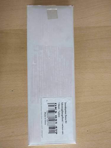

Ich hab mir die "Fernbedienung für VW Soundsystem" bestellt.
Da öfter meine Eltern mitfahren und meine Mutter auf der Rückbank sitzt und ihr der Woofer zu sehr dröhnt, dachte ich mir mit dem Schalter das System schnell und einfach "elterngerecht" zu stellen ohne immer die Klangeinstellungen auf 0 zu setzen bzw. auf - zu stellen.
@newa772
hast du einen Link zu der Fernbedienung?
Schöne Feiertage!
https://www.ebay.de/.../193912191937?...
Na klar hab ich den Link.
Hab direkt beim Autohaus Hahn angerufen und bestellt.

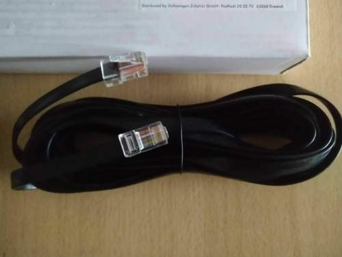

Meine Fernbedienung ist gekommen
Wo habt ihr denn eure Fernbedienung verbaut?
Meine ist per Klettband am Wooferrand im Kofferraum angebracht.
Ich muss/will nur den Woofer abschalten wenn ich hinten jemand auf ner längeren Strecke mitnehme.
