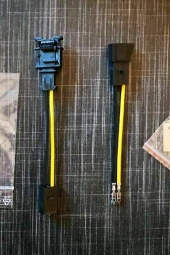

Hallo!
Ich habe gestern das Helix bei mir im Scirocco von 2012 verbaut, nur fehlen mir leider die im originalen Lieferumfang beiliegenden Adapterstecker - der Einfachheit halber habe ich mal ein Bild angehängt.
Wenn ich die Anleitung richtig gelesen habe, müsste jeder von euch, der das gute Teil im Golf 7 oder anderen neueren Modellen verbaut hat, den Adapter über haben. 😉
Würde mich wahnsinnig freuen, wenn mir jemand gegen einen kleinen Obolus aushelfen könnte, VW findet nur den kompletten Kabelbaum im System...
Schon mal Danke und beste Grüße!
Helix Adapter
Ich bin mittlerweile versorgt, besten Dank!
