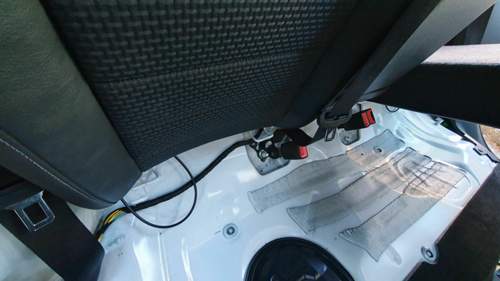

Hi Leute,
ich habe das originale Plug and Play Soundsystem von HELIX in meinem Golf VII nachgerüstet.
Nebenbei habe ich versucht alle Schritte zu fotografieren und anschließend eine Art Einbauanleitung geschrieben. Mein freundlicher wollte für den Einbau 170,- € haben!
Hier ist der Link: Einbauanleitung HELIX Plug and Play Soundsystem Golf VII.pdf
Ich selbst bin auch kein Autotechniker, aber der Einbau war durchaus realisierbar.
Ich übernehme keine Haftung für die Richtigkeit und Vollständigkeit dieser Anleitung. Sie dient lediglich als "Ratgeber". Möge es all denen nutzen, die sich die Einbaukosten sparen wollen ;-)
Viel Spaß beim Einbau wünscht,
Mathias

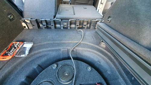

Kann mir jemand sagen welchen Durchmesser die beiden Subs haben die da eingebaut sind?
GRuß
@ TorstenF.
Ihr seid zu schnell. Das bezog sich noch auf die Antwort von itasuomessa bezüglich des Reifens.
50 cm sind aber leider auch schon zu viel.
Ich habe grade mal einen Verkäufer bei EBay Kleinanzeigen gefragt, er hat grade geschrieben: 58cm im Durchmesser, 13,5cm hoch.

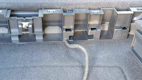

So jetzt endlich eingebaut und mit dem Dongle auf Setup 98 programmiert.
Im Variant war der Einbau zwischen Rücksitzbank und Kofferraum etwas anders als in der Limo. Habe das Kabel unter der Rücksitzbank durch die Metallstrebe durchgeführt, da es sonst keinen Durchgang gab.
