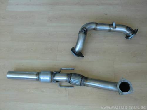

So Kollegen,
Downpipe inkl. 200 Zeller sind nun verbaut!
Das ganze hat af jeden Fall um einiges länger gedauert als ich dachte. Das war vielleicht ein Aufwand...
Aber es hat sich definitiv gelohnt!!!
Das ansprechverhalten des Turbo hat sich extremst verbessert! Hängt jetzt richtig gut am Gas, nicht mehr so Träge wie vorher.
Der Klang ist etwas aggressiver geworden und er schlägt auch öfter mal nach! 😁
Freu mich schon auf die neue Software von Buchner Motortechnik! Im August ist es dann soweit... 😉
Hier noch ein paar Info`s zum einbau:
- die Passgenauigkeit war super
- habe alles bis zum Flexrohr mit Thermoband eingemummelt
- beim Turbo habe ich Kupfer muttern genommen
An dieser Stelle auch nochmal ein Dankeschön für eure Hilfe!

@W!ldsau:
Wie bereits mehrfach erwähnt, ist meine Downpipe von Friedrich Motorsport.
Hier ein paar Bilder:😉
